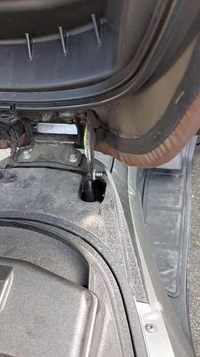

31 Mai 2017 09:50 - 31 Mai 2017 09:52 #211556
par H200v3
Réponse de H200v3 sur le sujet Verrin selle détaché mp3lt abs asr 2015
Merci de ta reponse PP3 31, ouii, n'est plus sous garantie...:oops:
J'ai l'impression que tous les vis se barrent sur ce scoot, il faut repasser en serrage tous les vis chaque mois (interieur selle, vis de la bulle, vis du crochet de la selle, etc...)
Je joins une photo pour que ça soit plus parlant

Réponse de PP3 31 sur le sujet Verrin selle détaché mp3lt abs asr 2015
Ok, sauf erreur, tu as perdu le petit circlips de l'axe du vérin, je le graisse régulièrement.
Peut-être, en enlevant la selle (attention au connecteur à gauche), il te sera possible d'attraper le vérin avec un crochet ou ça :
www.manomano.fr/outil-du-mecanicien-2616...0UX9g2029RoCqLbw_wcB .
www.easyparts.fr/showdrawing/25928/19153...31/Saddle-seats.html
Mais, passe un coup de fil à ton concess., si tu y fais l'entretien. Normalement, il devrait de dépanner, pour rien. Il a certainement une astuce.
Pour le reste, effectivement, il faut faire le tour de la machine mensuellement, pour un petit entretien, les premiers outils étant le WD40, un tube de graisse 3 en 1 lithium et un peu de Frameto tête de vis. Pour les vis, tu peux de servir de loctite bleu.
Je vais essayer ce soir de demonter la selle et voir si je peux rattrapper l'autre axe sinon je vais demander à mon mecano de le depaner au cours de ma prochaine revision qui arrive a grand pas et va faire très mal:S j'ai un compteur à 19700 km, je sens que ca va chauffer la CB :sick: :sick: :sick:
En tout cas je vous tiendrais au courant.
Merci pour tes conseils.
