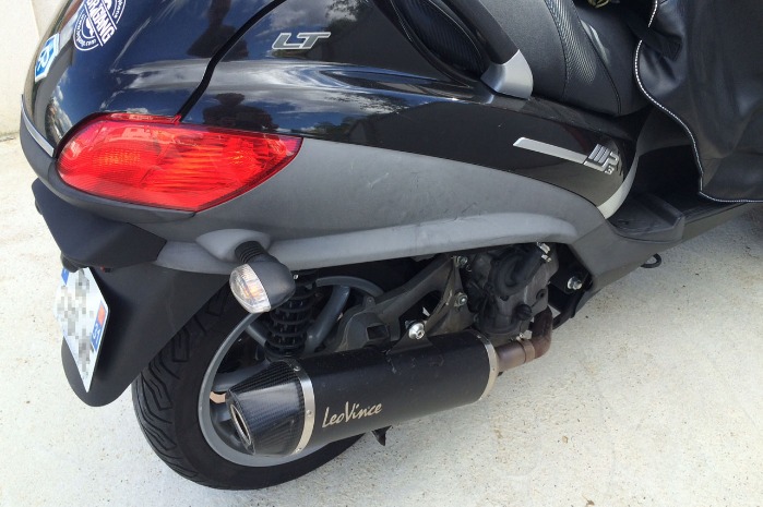

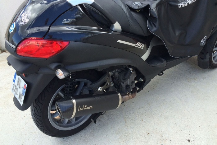

Pour les plastiques blanchis par le soleil, le Polytrol fonctionne très bien. C'est fabriqué par Owatrol et tu peux en trouver chez Casto.
Avant :
Après :
Avant :
Après :
