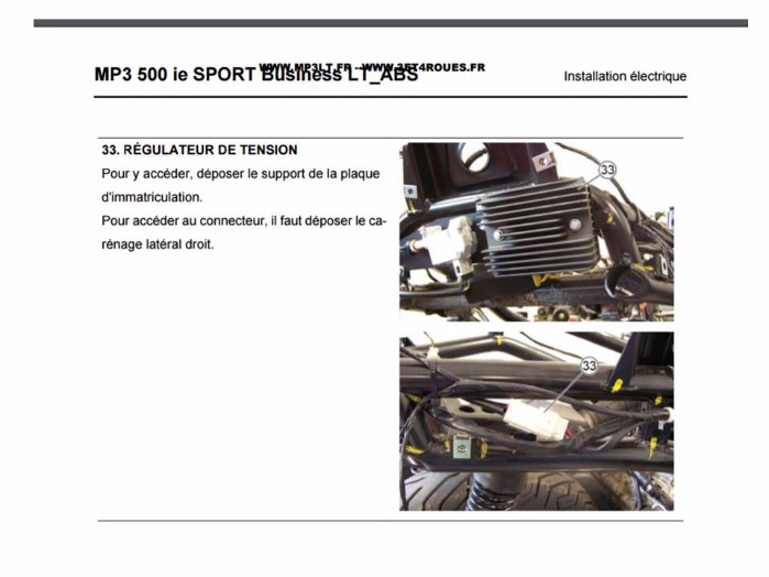

J'ai essayé avec des clé torx... Norauto et j'ai pas plus confiance que ça avec...
Je vais récupérer des Facom et tester à nouveau.
Le régulateur est bien sur le flanc droit ? j'ai un doute d'un coup.. et j'espère qu'il est accessible

Bonsoir,
Alors pour les vis... C'est simple il n'y en avait que 2... Je pouvais toujours chercher :huh:
Je viens de tout remonter avec un régulateur neuf de chez PIAGGIO ... Même souci !!! La tension reste à 2.2 et ne monte pas donc sauf erreur il ne reste que le stator qui pourrait être mort ?
