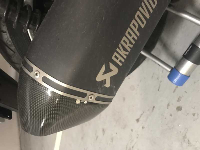

Le scooter et le pot n'a que 140 km au compteur, et je viens de m'apercevoir d'un défaut ou pas d'ailleurs: il semble y avoir comme de l'Aluminium qui sort.
(voir photo)
De plus une belle odeur de brûlé se faire sentir: Normal? C'est peut être normal vu qu'il est tout neuf
Merci à vous par avance pour votre aide

Rien de grave, c'est de la laine de céramique qui est sortie au montage du pot, le contrôle qualité aurait du le voir! à couper avec un cutter avec une lame neuve de préférence.
Pour l'odeur c'est normal, entre l'huile de montage et la laine de céramique çà va sentir encore plusieurs kms et même fumer.
