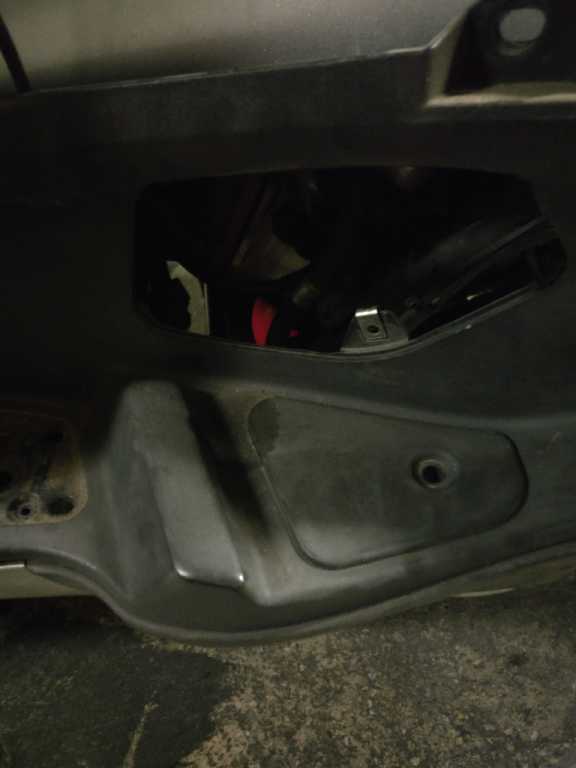

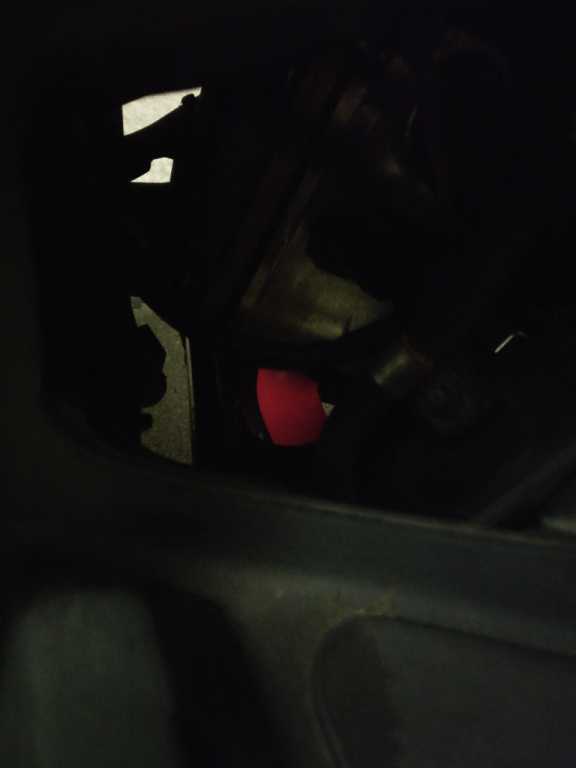

Bonjour,je poste ici en espérant que ce n est pas trop vieux comme post
j ai le même souci le tube sortant du moteur est rouge , pourtant mon mp3 est au niveau barre de température eau à la moitié et le ventilo se déclenche .
C'est arrivé quand je faisait mes essais dans mon souterrain car mon capteur selle rolllock merdouille.

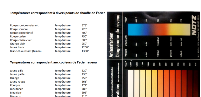

Un mauvais calage de la distribution, réglage jeux de soupapes d’échappement hors cotes trop serré (0.15 norme constructeur) , légère ouverture des soupapes d’échappement à la combustion ? à contrôler.
Sur un mp3 400/500 nous avons un collecteur en acier inoxydable. donc suivre le tableau ci dessous, ca rougis plus vite que la fonte.
