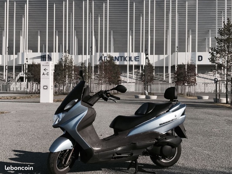

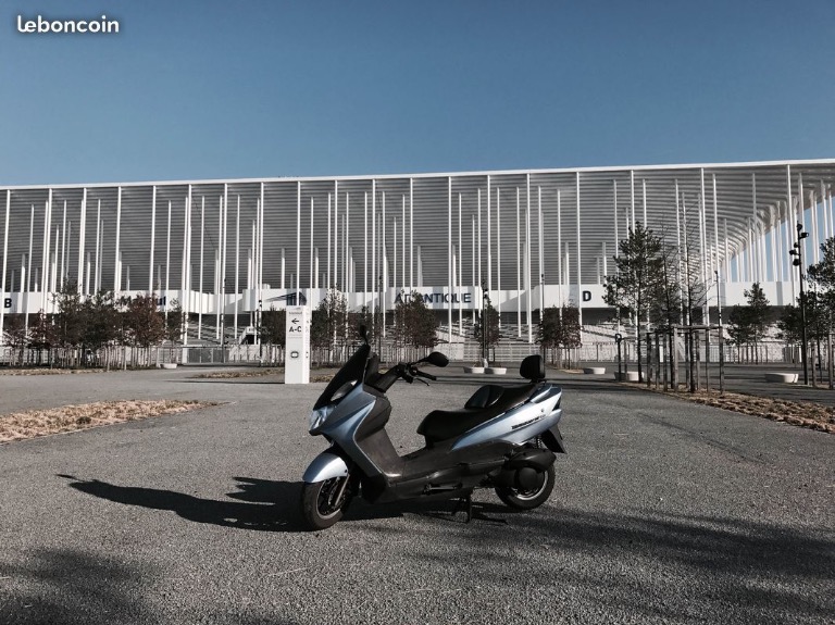

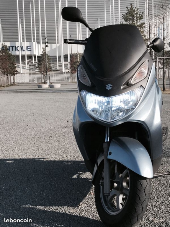

Je met en pj les photos de mon 125cc pour avis . D’ailleurs je vais le vendre si certains sont intéréssés :genial: :genial: :genial:

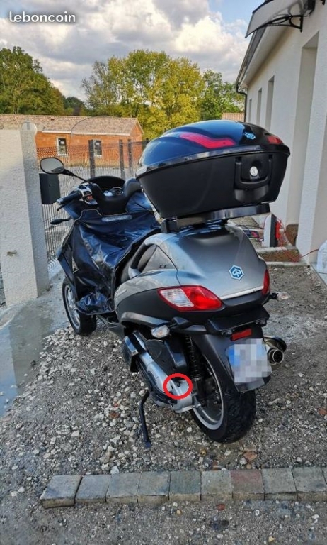

Suite à ton MP,
Le 500 MP3 blanc, oui, après vérification des points suivant pas de point dur sur la direction et le drain bien transparent pas comme sur le gris, le modèle RL étant hors course.
Sur le gris, il y a le drain arrière de la boîte à air de couleur noire, sauf erreur de la photo le drain et plein d'huile ainsi que la boîte à air, segment et piston Hs.
