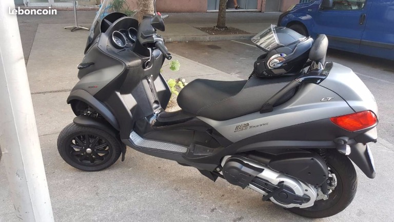

Attention, tu as la bulle arrière de la boîte à air bien noire, peut-être une casse moteur, désolé :ohmy:

Il y a, en effet, une conso d'huile dû à une fêlure de haute de piston ! Réparation prévue, pas de chance pour moi !
