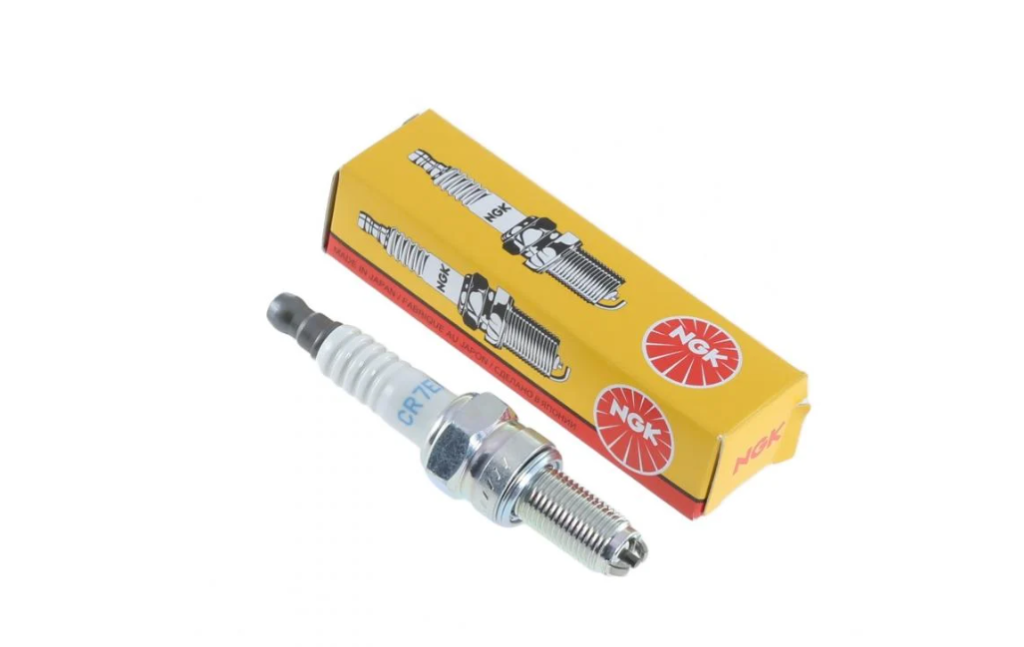

j'ai rien trouvé sur le fofo concernant ce sujet et j'espère ne pas faire un doublon de post.J'ai un mp3 500 de 2015 et je vais bientôt remplacer les deux bougies pour des NGK CR7EKB.
Il semble qu'il y ait deux électrodes sur la bougie et j'aimerais savoir s'il y a un réglage de celle-ci au jeu de cales et de combien ?

Oui il y a deux électrodes... Je n'ai jamais touché aux électrodes des bougies...Et franchement aucun souci à de faire de ce côté-là... Ne t'embête pas avec ça !

0.7 - 0.9 mm
0.7 - 0.9 mm

Oui, celle que j'ai commandé ont 2 électrodes, je viens de les recevoir.

Elle sont livrées réglées, donc pas de souci pour les monter sans les contrôler.

Oui nous te confirmons que les 2 bougies CR7EKB ont 2 électrodes, idem comme Philou montage sans réglage.
Remplacement tous les 20.000 kms
