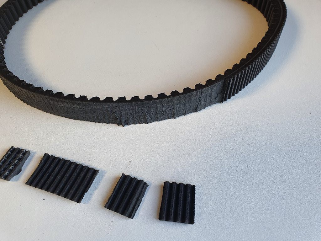

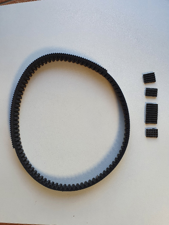

Hier après une petite pointe à 140 km/H, je ressens quelques vibrations.
Ce matin démontage de la transmission, résultat ma courroie POLINI avec à peine 1400 km à commencé à se délaminer sur la partie extérieure.
Il faut savoir que mes 2 précédentes courroies étaient des PIAGGIO ont fait respectivement 18000 km et 20000 km et sont toujours en état de fonctionner.
Faut il penser à un défaut de fabrication de la courroie ?

Mince, mon fournisseur, je me demande si la faiblesse ne vient pas des usinages de poulie. Sur HPE, les Polini explosent avec les demi-poulies usinées. Peut-être une trop grande différence d'angle de la courroie Polini par rapport à l'usinage. Mais comme tu as un usinage parfaitement symétrique des 2 poulies, je ne comprends pas.
Tu peux toujours te rabattre sur les courroies Piaggio 400 qui sont un peu moins épaisse que les 500

Je pense que tu as trouvé la raison. La POLINI n'accepte pas les modifications d'angles sur les poulies.
La courroie se délamine dû à l'effort se trouvant sur le diamètre extérieure.
Les courroies PIAGGIO sont plus résistantes à ce niveau.
Je n'ai pas de problème d'épaisseur, j'ai usiné mon carter pour que la courroie piaggio 500 passe sans problème.
