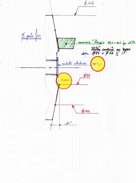

Avec une seule poulie usinée tu risques de vriller ta courroie...

Contre poulie + poulie mobile usinée sur la moitié (de -1,5m/m au Ø 50 à 0m/m au Ø 110) (voir schéma)
Rondelle entretoise contre poulie ép 1m/m (2m/m origine)

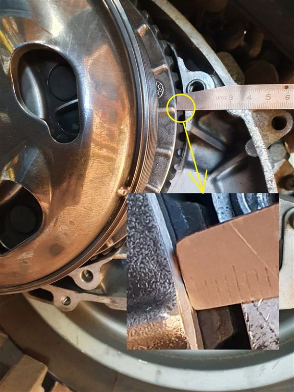

Par contre avec la courroie piaggio 500 il faut agrandir le carter (voir photo)

shéma de la ½ poulie mobile usinée, reproduction pente identique sur la poulie fixe,

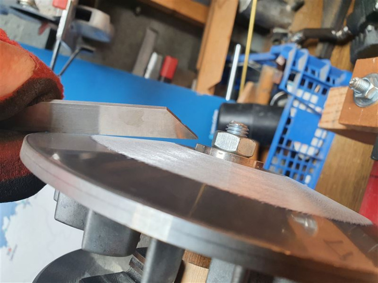

poulie après usinage
une autre méthode d'usinage vu sur le net !!! ICI
jeu entre courroie et carter à l'arrêt, (courroie origine piaggio)
