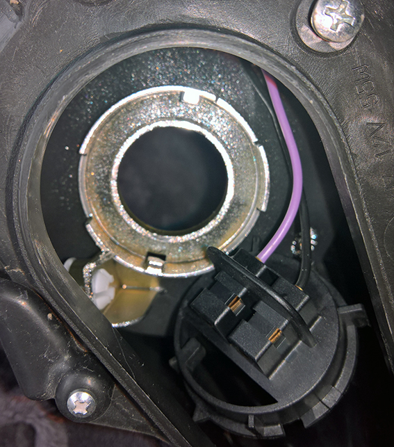

Voilà une bonne chose de faite, mais non sans mal !

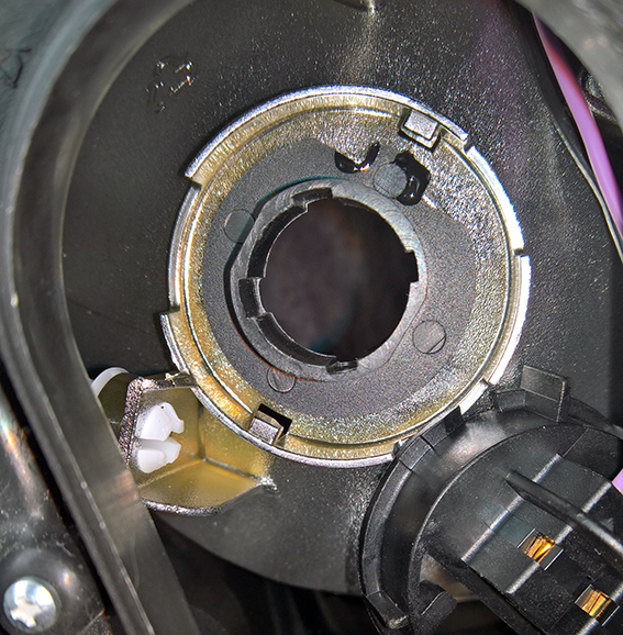

Autant pour le code, pas de souci particulier, montage en moins de 5 minutes. Mais côté phare... ! N'importe quoi les Ingé. de Piaggio, ils ont mis un montage à la mord moi le N....
(voir Photo)...
j'ai conservé le capot d'origine, viré le cerclage interne en métal pour pouvoir connecter la fiche du LED (phare)...
Collage par trois points de Superglue... pour que ça tienne en place... test tout est bon !

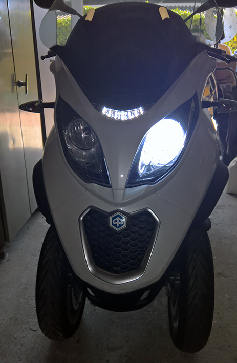

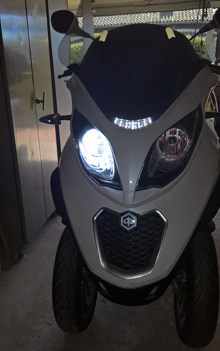

Je verrais bien si cela tiens... mais confinement oblige, difficile de me procurer de quoi le fixer parfaitement...
En tout cas et en plein jour, dans mon garage, c'est nettement plus blanc !
(voir Photo)...

Très intéressant et super rendu , cela me tente bien...
Par contre ce qui me gène sur nos mp3 c est ce coté " borgne " , j aimerai bien pouvoir avoir mes deux phares allumés en même temps , sur mon ancien mp3 , je roulais pratiquement toujours en pleins phares pour cela mais sur mon mp3 500 hpe impossible , si quelqu'un a une solution , je suis preneur..

Il n'est malheureusement pas prévu de code/phare (couplés) sur le MP3 comme tous les Piaggio d'ailleurs.
Seule possibilité en phare, conserver le code allumé... en pontant les fils de commandes (dans le commodo guidon) mais possible aussi sur la fiche du bloc optique, d'avoir les deux allumés en même temps.
C'est moins pire et surtout utile pour améliorer l'éclairage en pleine nuit.
