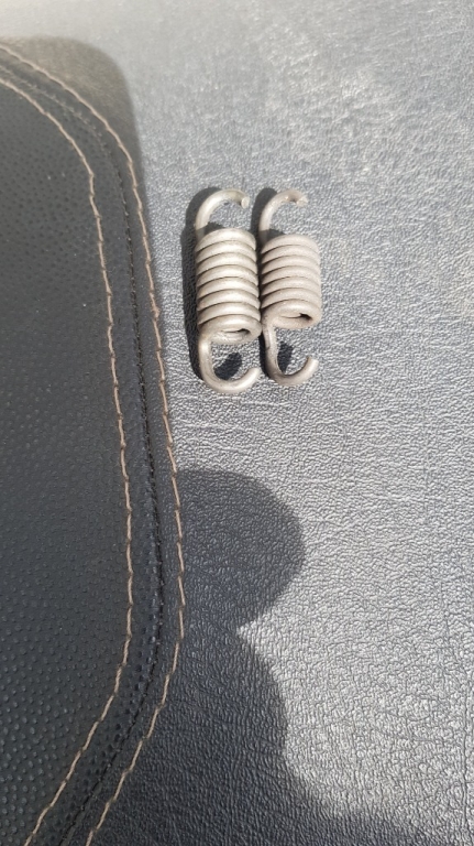

1: cloche stock ou malossi, pas de polini forgée, la matière des mâchoires du hit dr pulley fait chanter la cloche polini forgée
2: Il faut garder le ressort de contre poussée d'origine.
3: pour les ressorts, je les ai récupérés sur des embrayages d'occasion. pour les 8 torons utilise ceux de ton embrayage de 500 stock.
Ps: n'utilise pas les ressorts malossi ils cassent comme les dr pulley.

09 Fév 2020 03:24 #228138 par B1
Réponse de B1 sur le sujet aide:Configuration pour mp3 500 de 2016
C'est presque ça...les tech pulley fonctionnent très bien avec du stock...du lourd niveau galets...minimum 19 grs.
En dessous les ressorts de forme à la con explosent....(c'est parfait avec un cvtfr4 20 grs un costa 24 grs mais pas avec un malossi ou un polini)
