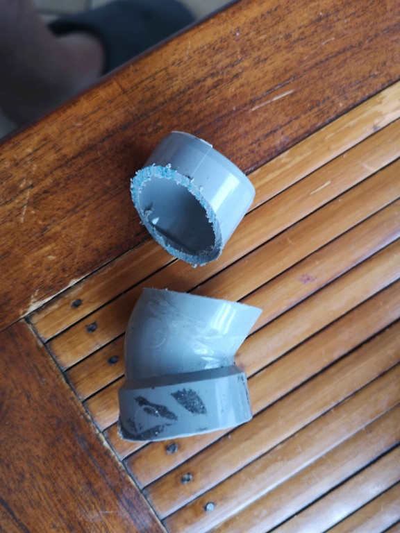

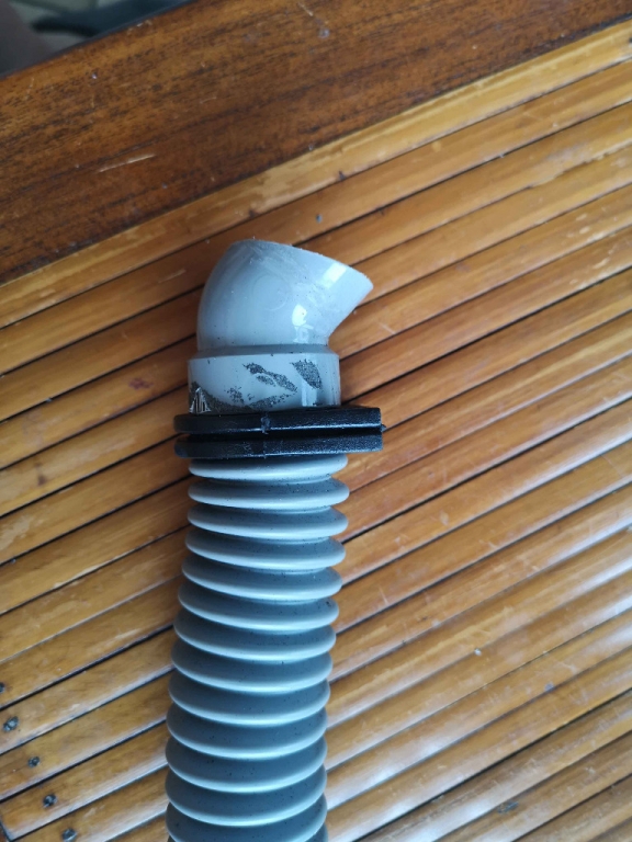

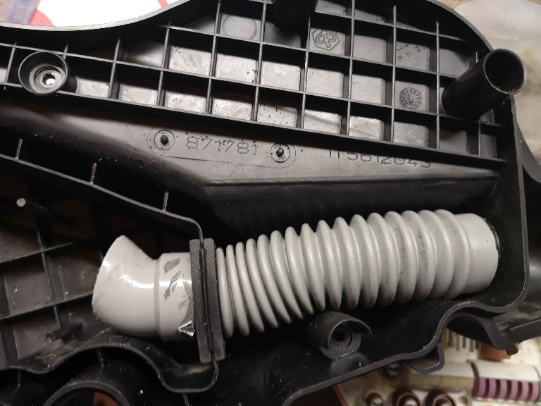

J'aimerai avoir l'avis des pros du forum pour la modification en cours de ma boite a air, j'ai rien inventé, j'ai pris ce qui existe déjà et je l'ai modifié.
Rien est fixé, ce qui me gène un peu c'est le tube annelé, mais bien pratique pour le montage.
Je peux mettre aussi un tube de 32, mais l’intérieur est plus petit que le tube annelé.
Autre inconvénient le tube annelé est entier pour ma modif, j'ai de la pression sur la partie caoutchouc noir, peut être au décapeur thermique, je pourrai lui faire quelque chose pour qu'il garde la forme sans la pression.

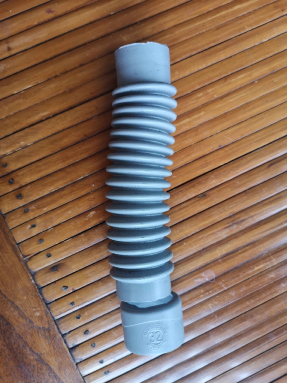

Pour la modification, un coude à 45 degrés diamètre 32, il faut un raccord souple de 32 et couper les extrémités, du coté fixation de la sortie de la boite a air, laissé environ 1 cm de l'autre coté j'ai 2.1 cm.

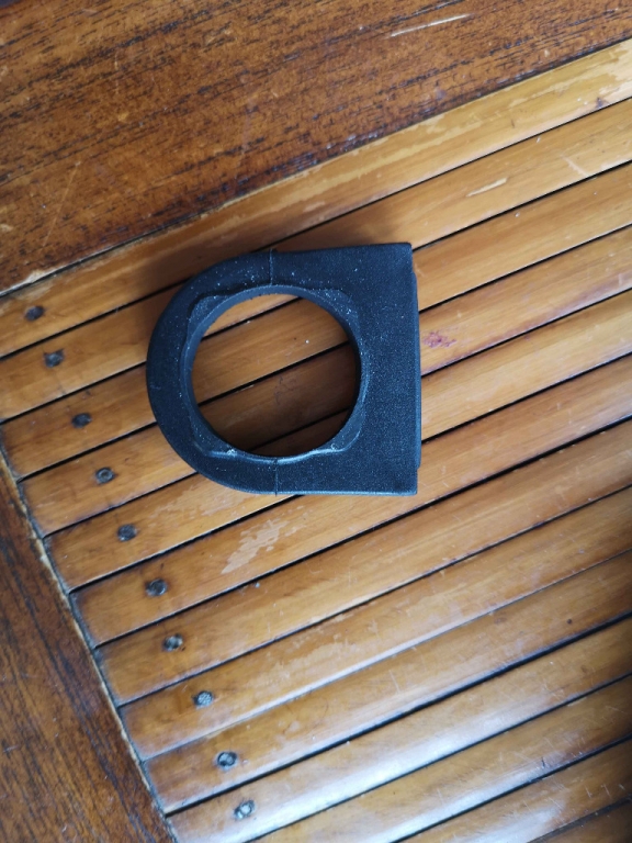

Ensuite, j'ai coupé le tube d'origine pour garder le système qui s'emboite dans la boite a air, en gros quand c'est coupé ca fait une bague en caoutchouc, j'ai agrandie le trou diamètre 30mm à la dremel.
prendre le tuyau annelé et l'emboiter dans cette rondelle en caoutchouc du coté ou il reste 2.1cm.
sur la partie qui dépasse, dans la boite a air, emboiter le coude a 45, qu'il faut recoupé a peu prés comme le tube d'origine.
ensuite mettre un collier inox du coté entre boite a air (partie de 1 cm)
Et coller le coude avec du CAF4 (silicone haute température) PP3 31 ou je dois avoir de l'auto joint claire pour les joints voiture.
C'est la première fois que je fais çà mettre en ligne j'espere que ça va être compréhensible.

Solution radicale d'un bout à l'autre en 32, il te faudra des colliers Inox, du beau boulot
Pour le tube annelé pas d'inquiétude le tube d'origine est en 19 mm.

Pour faire l’étanchéité, nous avions mis une bonne dose de CAF4 (silicone haute température) entre l'ancien et tube annelé + un collier de chaque côté avec un bon serrage. Il faut juste que le silicone ne déborde pas à l’intérieur du tube.

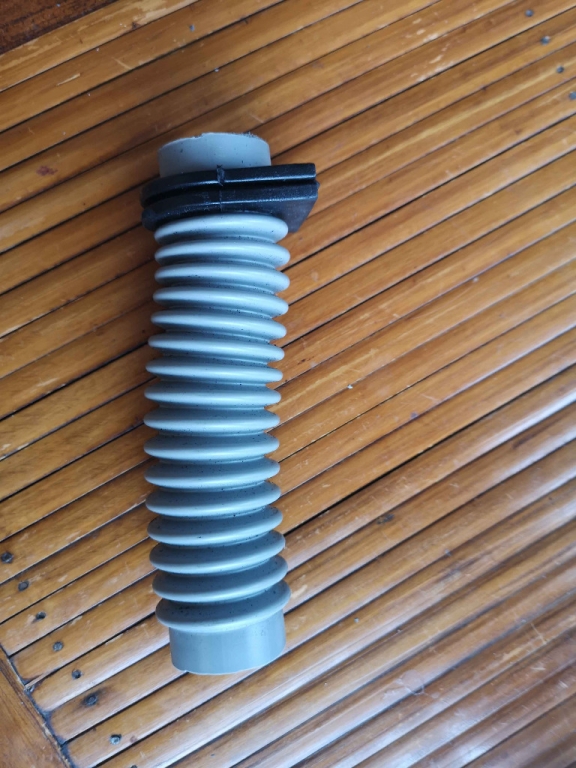

je viens de rajouter les photos pour la modification assez simple de la boite a air
il y a 6 ans 4 mois #223732
Merci pour ton CR photo, très clair
Pour le joint, regarde les caractéristiques il te faut un truc haute température 250°C, si tu connais, utilise ton produit.
