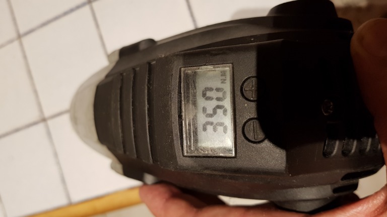

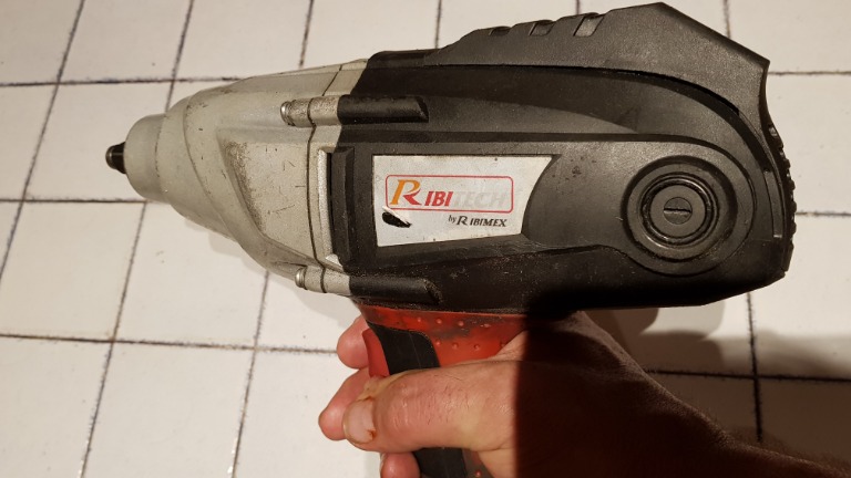

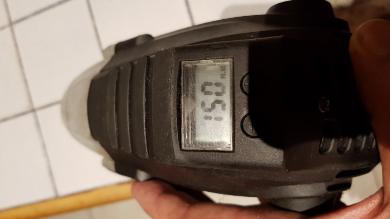

31 Mai 2019 04:42 #223794 par B1
Son prénom c'est grosse patate
Clef à choc chinoise 220 volts.
Couple de serrage de 150 nm 350nm.
Elle en a bouffée de la transmission !!!!!

31 Mai 2019 09:56 #223797 par finger2
Salut B1;
tu fais démontage et montage avec ?
  • ppha
31 Mai 2019 22:08 #223804 par ppha
Personnellement, j'ai fait le montage démontage sans problème a vec celle que j'ai acheté
elle démarre a 80 nm, je paramètre le couple de serrage et hop finit.
