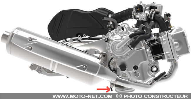

Je suis WRND et je possede un Piaggio MP3 500 LT ABS ASR avec bientot 18000 Km.
Je suis tres heureux de faire parti de ce Forum consacré au MP3.
J ai déja une question,
J ai un peu de liquide un peu visqueux clair et sans odeur de carburant qui s ecoule de la durite libre située non loin du collecteur d échappement,
Est ce normal? car la durite et libre en direction du sol...
Je vous ai mis une photo avec fleche rouge indiquant la durite d ou l ecoulement est present.
Je vous remercie

Bonsoir WRND.
Le liquide un peu visqueux, c'est du liquide de refroidissement.
J'ai bien pour que tu sois bon pour une pompe à eau.
B1

Réponse de WRND sur le sujet Ecoulement au niveau de la durite libre...
Bonjour B1,
Tout d abord merci pour ta reponse, avant toutes demarches , j aimerais savoir l entretien de cette pompe a eau, n aurait elle pas du etre deja avoir ete changee?
maintenant les concequences eventuelles par rapport a ce probleme a part biensur surveiller le niveau de liquide? et eventuellement connaitrais tu le prix environ du changement de cette pompe? cela pour avoir une idee avant d aller au garage. Est ce difficile de faire ca soit meme sans avoir a endommager d autres element au cour de cet intervention?
c est beaucoup de question mais le monde du scooter est tout nouveau pour moi.
Je vous remercie d avance.
WRND

Réponse de ray29 sur le sujet Ecoulement au niveau de la durite libre...
Voir le MSS pour le démontage pompe => page 229
Re
Dans la ligne bleue tu as la fonction "téléchargement" ensuite tu clics sur piaggio et tu choisis ton modèle.
