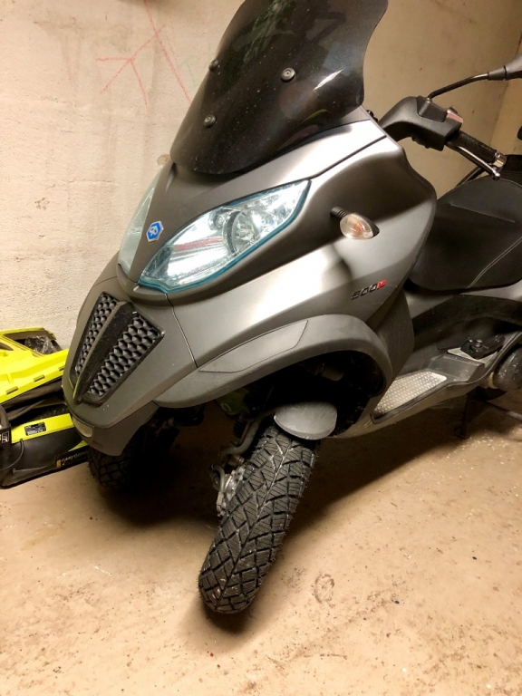

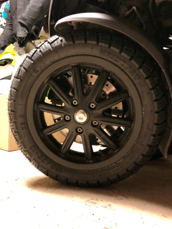

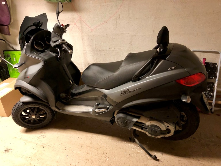

Bonjour j'ai chercher pendant un bon moment une alternative au Michelin city grip qui je trouve a mon gout perd énormément en accroche avec le temps,
l'hivers arrivant à grand pas je me suis donc décider pour des pneus heidenau k66 LT c'est un pneus quatre saison avec une structure complètement différente du Michelin pour l'instant je ne peux donné de réel retour d'utilisation car je n'est parcourue qu'une centaine de km et je suis toujours en attente de la livraison de l’arrière.
j'ai pus tester hier avec un superbe temps (pluie et vent) j'ai trouvé que j'avais beaucoup plus de grip a l'avant par rapport à mes anciens, se qui j'avoue perturbe un peu au départ. Mais il est vrais que je me suis senti beaucoup plus en confiance malgré le temps horrible.
je reviendrais vers vous une fois que j'aurais fais posé l'arriere et que j'aurais parcouru plus de km
mp3 500 lt sport de 2012

29 Nov 2018 14:21 #221129 par Koskar1er
Réponse de Koskar1er sur le sujet Pneus hiver pluie
Oui ca m'en a bien l'air et il est en S également.
Je fais monter les Anlas qui ont une structure similaire (et présenté également comme des 4 saisons) d'ici une ou deux semaines.
Pour ma part le changement de monte est indispensable, sans quoi l'antipatinage ne me laisse pas conduire !

J'ai monté le même et, pas convaincu;c'est un peu du" Heidenaugliss " et me rappelle le city d'origine sous la pluie
