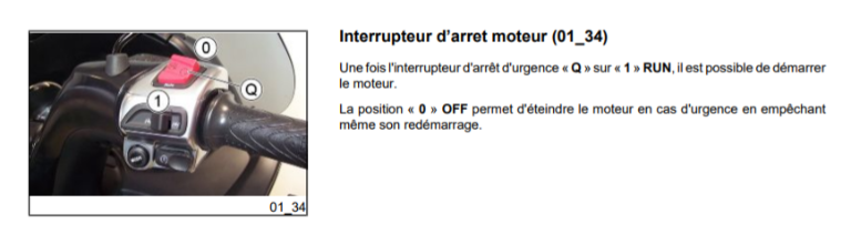

Niveau d'huile, batterie (tension à vide) , tu n'as pas l'arrêt d'urgence sur stop par hasard.

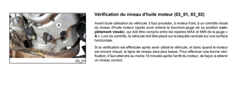

Comment verifie t on le niveau d'huile sur cet engin ?
Qu'est ce que l'arrêt d'urgence ?

L'inter rouge en position "Run",
La jauge en huile,

ah oui l'interrupteur, c'est ok, et la batterie neuve, je l'ai rechargé.
Peut être l'huile, je vérifierai demain, car il avait démarré l'autre jour et au bout de 150 metres, il a calé...

J'ai regardé le niveau d'huile et il est ok. Le démarreur se lance, mais le moteur ne démarre pas. bizarre. Comment peut on voir si la bougie n'est pas en cause.
