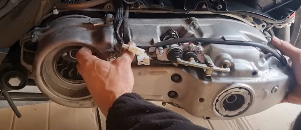

Merci pour cette vidéo, avec une superbe ambiance entre vous deux.
Félicitation à toi, pour une première. Tu n'as pas donné le poids de tes galet Pulley. L'info est importante pour les autres en 500 HPE Advanced.
Bonne route à toi avec ta nouvelle monture. Le top les 500 HPE, mais uniquement en version Pulley.

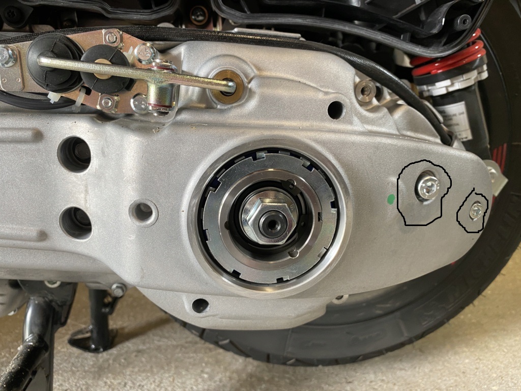

Je ne suis pas l'auteur de cette vidéo, je l'ai cité car j'ai fais un screenshot venant de cette vidéo afin de montrer que le carter s'enleve avec les 2 vis.
Cette vidéo peut aider mais il manque pas mal de morceau important notamment ce que tu as signalé au sujet des poids de galets ou encore pourquoi l'embrayage reste collé même avec le gros ecrou dévissé lors du passage sur ressort blanc (19:11).
