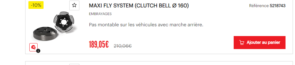

J'ai lut je ne sais plus ou que l'embrayage Malossi ne s'adapte pas sur mp3 500 Hpe... pourquoi?
16 Sep 2022 20:48 #238514 par PP3 31
Réponse de PP3 31 sur le sujet Modification MP3 500 Hpe euro 5
Exact, info du fabricant,
16 Sep 2022 21:50 #238515 par matt
Réponse de matt sur le sujet Modification MP3 500 Hpe euro 5
Sur Facebook...je dis pas que c une info fiable, j'ai lu sue c'est la cliché qui n'est pas montrable sur model avec marche arrière...
16 Sep 2022 21:51 #238516 par matt
Et sur ta photo on voit la cloche, peut être c'est de sa qu'il parle...les embrayage sont les mêmes je vois pas où la marche arrière changerai quelque chose...
17 Sep 2022 11:35 #238517 par PP3 31
De toute façon pour moi, l'avantage est dans la cloche en acier forgé main de Malossi. Beaucoup de personne monte cette cloche Malossi sur embrayage stock sur les modèles avant 2018 idem pour moi sur mon ex 2014. Mais elle ne se monte pas sur les embrayages HPE avec ou sans M/A, j'ai explosé les ailettes de mon embrayage, la cause les écopes intérieure et extérieure de la cloche . Pour l'embrayage, hormis les ressorts, pas de différence, pour moi.
