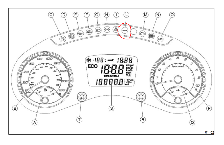

Lorsque je retire ma clé de contact, mon voyant ne clignote pas:mur: . (d’après le manuel il doit clignoter pendant 48h si véhicule non utiliser et s’éteint, d après se lape de temps pour économiser le batterie).
Avez vous se cas sur mp3 500 advance

Blocage neiman seul (pas de voyant rouge qui clignote lorsque je retire la clé) / blocage neiman + roll lock activé (idem) / pas de neiman enclenché (idem) /
Bref , dans n'importe quelle position rien n'indique au tableau de bord la led rouge clignotante, mais ma clé ( noire) est bien codée en antidémarrage .
Je rappel que c'est sur mp3 500 advance.
Qand j'avais mon 400, cette led était sur le cadran de compteur et sur le 500 advance cette led n'y ai plus et je pence que c'est un voyant sur le haut du tableau de bord d’après le manuel utilisateur.
amis advance je compte sur votre aide.

Réponse de PP3 31 sur le sujet voyant rouge imobilisateur 500 advance
Juste pour info, la Led enfin pour être plus précis le voyant sur le TdB est toujours là sur les HPE 2018 non Adv.

Lorsque tu enleves ta clé de contacte cette led clignote t'elle?

pas besoin de tout bloquer pour que le voyant clignote... il suffit de couper le contact ! même si la clé est en place dans le Neimann
