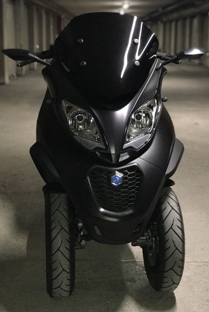

Petit retour après quelques kilomètres
Pneu avant en 120/70/13
Pneu arrière en 150/70/14
Le scooter est complètement différent par rapport à la monté d’origine ( je vais même porter plainte contre Michelin lol)
Concernant le comportement je peux placer le scoot ou je veux il y a du grippe à revendre
Monte rapidement en température
Je précise que je roule que sur sol sec et que j’habite à nice
Concernant les perfs je pense avoir plus d’allonge en vmax je vais faire d’autres essai pour le confirmer
Peut-être le seul point négatif , l’usure je pense que se pneu va s’user assez vite mais c’est logique
Voilà si cela peut servir à d’autre n’hésitez pas sur cette monte .....

Salut Ricou06,
Question à l'avant c'est pas du 110/70R13 d'origine ? tu as monté du 120 ? Tu as vraiment senti une différence avec les michelin !

Effectivement j’avais monté du 120 à l avant
Mais retour à du 110 avec les pirelli angel
Problème du 120 la jante n’est pas adapté donc la surface au sol n’es pas aussi importante que du 110 et surtout le compteur est faussé

Merci Ricou06,
J'ai commandé 2 jantes 13'' noire pour mon Fuoco 500, maintenant je sais que je monte du 110/70R13 en pneu, me reste le plus dur trouver un monteur équilibreur sur Marseille !
