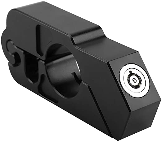

J'ai à peu près tout essayé avec le système de freinage du MP3 et rien n'y a fait parfois un mieux pour quelque temps le seul moyen a été de placé cet antivol à chaque stationnement ce qui revient au même que le sanglage.
Les utilisateur(s) suivant ont remercié: beber645
