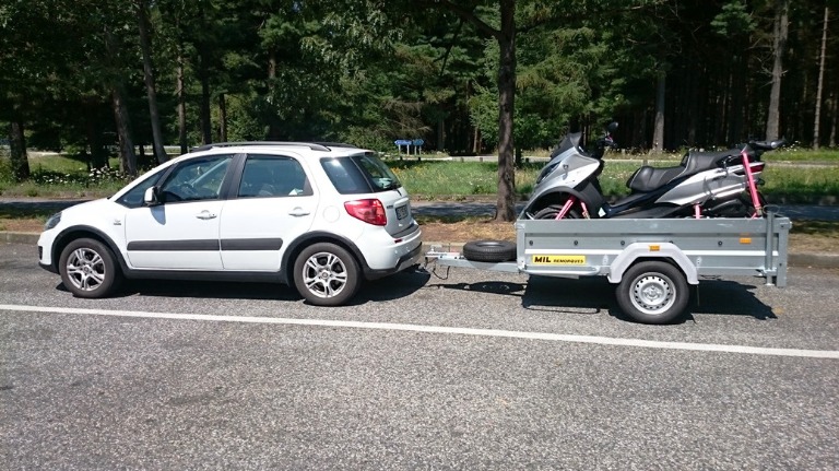

Salut !
Ta remorque fait qu'elle longueur et hauteur?
J'ai une remorque mais je pense qu'elle est trop petite.

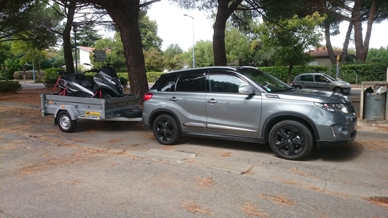

il y a 5 ans 1 mois #232972
Alors, je n'ai plus les dimensions exactes, mais dans 2.20 ou 2,30, pour hauteur par idée 50 ou 60 cm , mais il s'agit d'une bagagère standard de chez MIL elle est équipé de béquille à l'arrière et de 3 rampes en Alu amovible que je fixe sur le côté interne.
Beber645, je ne connais pas le nouveau 300 HPE sur les 500 nous avons une tube transversal de protection sous le MP3.
Par contre, je te déconseille de prendre un point sur le train avant dessous, il y a trop de truc fragile (mon avis)
foufinou66 écrit: Salut !
Ta remorque fait qu'elle longueur et hauteur?.
