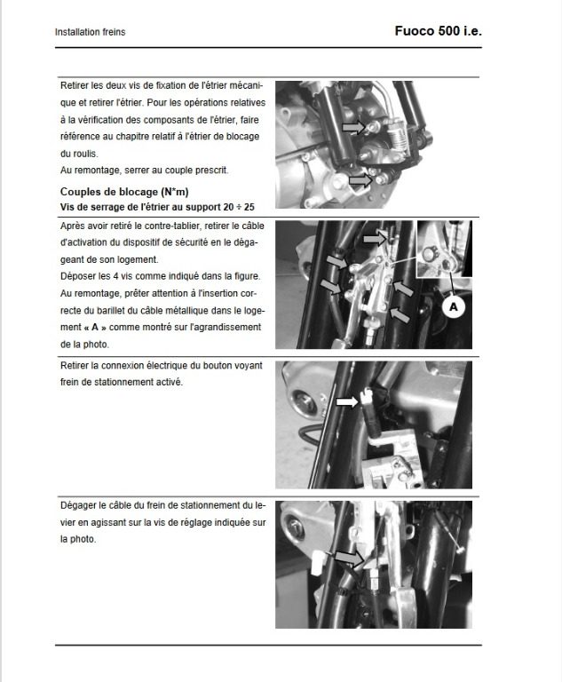

Voici les élément que j'ai trouver pour le démontage cette opération est pareil sur le Mp3 mais impossible de savoir par ou il faut passer pour la dépose du Tablier

Réponse de PP3 31 sur le sujet Demontage Tablier avant pour changement câble FAM
Si la dépose est identique au câble de trappe à essence, il faut déposer tout le carénage de l'AR à l'AV.

Réponse de Filou31140 sur le sujet Demontage Tablier avant pour changement câble FAM
Pour y parvenir il faut enlever une partie des carénages...
Pas une partie de plaisir, mais vu le prix que demande les concessionnaires... Pa bête de le tenter toi même

Merci pour ta réponse c’est surement pareils mais je pensais pas qu’il fallait absolument démonter la partie phare avant, je vais essayer de voir si je peux m’en sortir s’en démonter le tout.
hello,
et tout le carénage arrière pour pouvoir démonter le cache trappe à essence...
