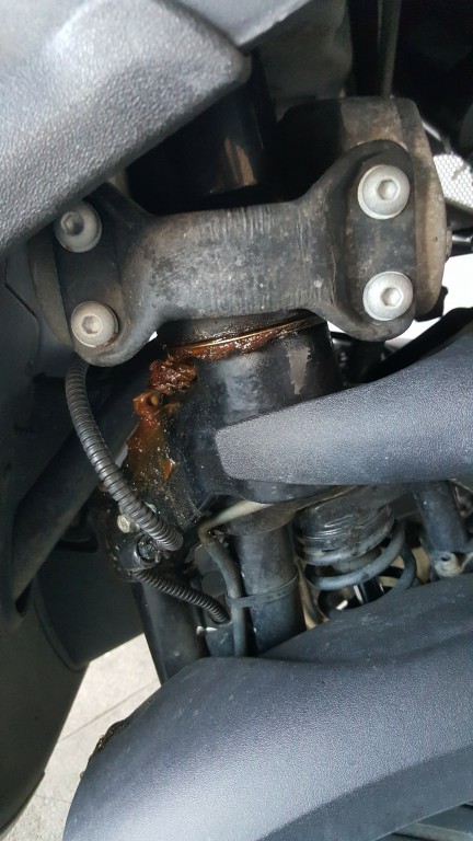

Bonjour à tous
Je suis nouveau, je vis en nouvelle caledonie et je m’apprête a craquer sur un Fuoco.
J'ai remarqué qu'il y avait beaucoup de graisse qui était sortie au niveau de la direction,
le vendeur me dit qu'il sort de revision et qu'ils ont trop chargé en graisse. Des cotés c'est pareil.
Ca serai possible mais dans le doute et vu que LE problème des MP3 apparemment ce sont les roulement de direction, j'aimerai être sur que ca ne serai pas un symptôme d'usure prématuré.
Merci pour vos retours

Juste pour information :
1 - Le vendeur aurait du faire le tour de l'appareil avant de te le vendre, et donc, au moins nettoyer cet endroit , donc ça fait poser des questions sur le reste ....
2 - Oui, le problème des roulements de direction est identique à tous les appareils utilisant ce système parallélogramme ou trapézoïdale ...
Donc, piaggio mp3 , fuocco et autre ont le meme problème .
Seul quadro et yamaha ont contournés ce point là.
Et 3 - La couleur de la graisse , et la façon dont elle s'échappe me font poser d'autres questions .... mais je ne suis pas expert et d'autres du forum s'en chargeront . demande lui la facture des roulements .... :whistle:

2 réponses possibles,
Le mécano a oublié de nettoyer la vielle graisse lors du remplissage avec la nouvelle, la graisse autour du rouleau n'est pas un problème, elle sert de témoin pour refaire le graissage (info de mon mécano). Mais au moins, tu es sûr que les roulements sont graissés.
Le pire, le remplissage des roulements pour masquer le point dur à la vente, pour un temps.
Les roulements ont-ils été changés !

merci de vos réponses
Non les roulements n'ont pas été changés ... J'imagine pas le prix ici pour ca.... Du coup j'ai un gros doute.
il y a 8 ans 2 semaines #213824
Réponse de PP3 31 sur le sujet Conseil avant achat svp
500 € le remplacement en concession.
Il est peut-être possible de négocier le prix pour le remplacement des roulements si le Fuoco est en parfait état.

Tant qu'a faire , demande à ouvrir le filtre à air pour voir son état ....
Si tout neuf , ok révision faite .
Si sale, bon ben .....
Si plen d'huile .... oops ...
A vous :whistle:
A vous :whistle:
