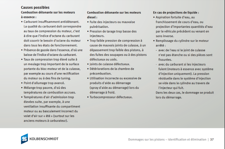

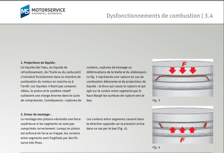

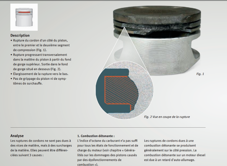

Petite absence pour faire des recherches, et essayé de mieux comprendre la casse de nos pistons.
Je suis tombé sur un Pdf très intéressement, qui regroupe pratiquement tout les cas et surtout le notre.
Voici le lien vers la page 36 : www.ms-motorservice.fr/fileadmin/media/M...limination_51719.pdf .
Toujours la même casse, facture du cordon du piston entre les 2 premier segments.
A la suite des explications.
La figure 3 c'est notre cas.
En résume le problème n'est pas matériel, mais plutôt un taux de compression trop élevé 10.5 max, pas adapté au carburant pauvre en octane et par temp chaud.(il n'y a pas de casse en hiver toujours en été)
Avec un taux de 10.5, il faudrait tourner en 100, dispo en Italie pas en France, pour pas casser l’été.
Un taux de compression élevé, avec un carburant faible en octane et par temps chaud, provoque des détonations et des point chauds sur la tete de piston.

Suite: Mais tout les moteurs de cassent pas!!!
Très surpris de voir le mp3 500 de Maurice ( 75 000 kms stock) manger les kms par tout temps (ex Paris Toulouse 2 fois par mois), tout ses potes on cassé.
C'EST QUOI SON MOTEUR:whistle:
Enfin il est en panne....mais c'est pas le groupe cylindre piston, simplement une fuite au joint de culasse !!!
Le piston n'a rien, il repartira bientot avec des segments neufs, joints de queue soupapes, joint culasse et joint d'embase neufs.

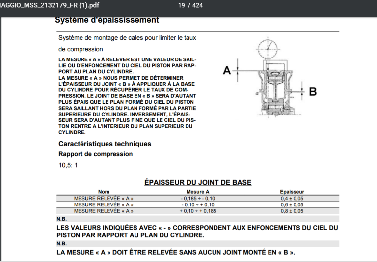

Concernant l’épaisseur du vieux joint d'embase, MAURICE m'a communiqué son épaisseur (+ de 0.6 ), Maurice me dit que son concessionnaire va mettre le même, il y en a 3 dans le pochette ( 0.4/0.6/0.8)
Mais voila il a un problème, si le vieux joint ecrasé fait 0.6, on ne remonte pas un joint neuf de 0.6 mais de 0.8.....c'est grave!!!
J'ai du 0.6 a la maison un fois écrase...0.42.
IL y a une méthode sur le manuel atelier pour calculer l’épaisseur du cylindre (joint d'embase) afin d'avoir le bon taux de compression et évité les emmerdes .!!!!!!!!!!

Merci B1, hormis le taux de compression, par le joint d'embase, l'essence est en cause, l'absence de plomb dans le SP98.
La question, il existe des additifs pour les anciens véhicules et compétitions avec une augmentation de 2 points de l'octane, 98 + 2 = 100
www.racinglubes.fr/additif-carburant/240...-octane-booster.html
B1, une nouvelle enquête pour toi.:top2:
L'octane 100 existe aussi en Suisse.

Ce n'est pas l'essence qui est en causse, mais le réglage du taux de compression qui ne correspond pas à l'utilisation de ce type de carburant (95/98) sur de longs trajets et par forte chaleur.
10.5 est certainement le bon taux de compression, mais si il est au dessus de 10.5 la casse est garantie en utilisation routière et autoroutière par forte chaleur.
Maurice doit avoir certainement le bon taux de compression (avec son joint de 0.8), vous roulez ensemble sans faire d'excès, ton moteur à lâché à 30 000 kms et lui affiche 75 000 kms le piston est nickel.
A qui la faute???

Pour revenir sur le cas de Maurice, nous avons le même millésime de mp3 500, moi j'ai cassé à 40 000kms avec un joint stock de 0.6 et lui est toujours la avec son 0.8 stock.
