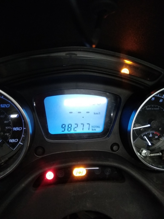

  • ybro
15 Oct 2018 16:54 #220366 par ybro
Réponse de ybro sur le sujet casse moteur cylindre fonte 2017
500 ABS de Nassim du forum
  • ybro
15 Oct 2018 16:58 #220367 par ybro
mon fuoco
  • ocouf
15 Oct 2018 17:12 #220368 par ocouf
Réponse de ocouf sur le sujet casse moteur cylindre fonte 2017
Il est bon de montrer ceux qui emmènent loin leur monture ; ça équilibre ...

ybro écrit: mon fuoco
Salut Ybro, moteur d'origine ???
  • ybro
15 Oct 2018 22:01 #220391 par ybro
Oui ... La seule''folie''. Galets vert de 400....
