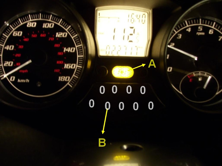

Au final, n'ayant pas eu le temps de faire réparer la béquille centrale j'ai quand même utiliser le roll lock seulement pour le stationnement, et à mon plus grand étonnement désormais il ne bip plus et se désactive même avec l'accélérateur ! J'ai même pu par moment l'utiliser normalement sur quelques kms lors des feus rouges etc, néanmoins la majorité du temps j'ai le voyant B (sur l'image en pièce jointe) qui clignote (irrégularité sur la route, petite bosse parfois à l'arrêt) et qui bloque donc l'usage du Roll lock. Lorsque je veux stationner je dois couper le moteur, remettre le contact et là j'ai le voyant A qui clignote ou sinon recommencer l'opération plusieurs fois jusqu'à ce qu'il clignote.
Donc je voulais savoir si selon vous le problème est toujours le même c'est à dire le switch de verrouillage ou si c'était autre chose ? Histoire que je ne l'achète pas pour rien et perde du temps à le remplacer si jamais ce n'est pas ça..
Merci beaucoup de votre aide et bonne journée
