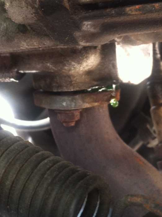

je possède un mp3 250 LT ie d'avril 2010 totalisant 24000 kms.
En contrôlant le niveau de LDR, j'ai constaté que le bocal était vide. Après appoint, en mettant en marche mon véhicule, le LDR refoulait par le bouchon du vase et coulait également entre la culasse et le collecteur d'échappement (voir ma photo de profil).
En vérifiant le niveau d'huile, j'ai également constaté un peu de "mayo" qui reste cependant très liquide.
Après quelques recherches sur le forum, j'ai purgé le LDR et vidangé l'huile.
Malheureusement, le LDR fuit toujours par les mêmes endroits...
L'un d'entre vous aurait il déjà connu ces symptômes ? Joint de culasse HS ? Quelles sont les solutions qui s'offrent à moi pour réparer ?
Merci pour votre aide !

Si il y à de la mayo , ça sent pas bon . Elle est prise ou cette photo ?

Salut,j'ai eu a peu près le même problème sur mon youyou
Mes symptômes :
-au démarrage du liquide Coulais au niveau du collecteur
-présence de dépôt noir gras dans le vase d'expansion
-calage brutal au démarrage a certains moments.
Ma solution :
-remplacement joint de Culasse (j'avais posté des photos de la réparation sur le forum )
Je pense que pour toi c'est au mieux le joint de culasse a remplacer, au pire ta tête de culasse ou le cylindre fendu.
Généralement ça arrive après que le moteur aie chauffé plus que la normale.
Tient nous au jus ,je croise les doigts.
