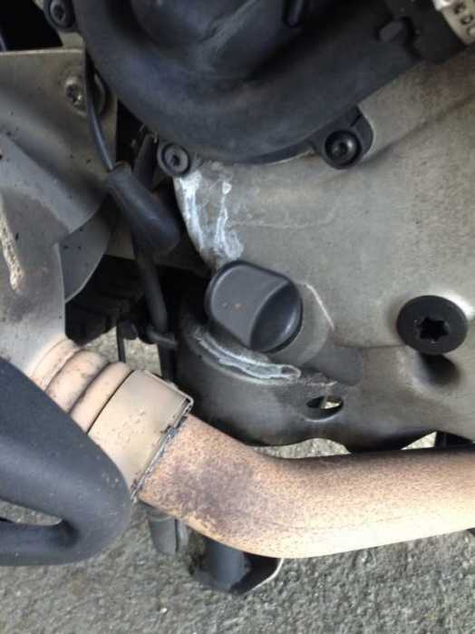

Je confirme, j'ai eu exactement la même chose, ça m'a inquiété à l'époque du coup je suis allé chez un concessionnaire en urgence car le voyant problème moteur s'affichait sur le tableau de bord; le mécano m'a dit que c'était un truc classique, un simple joint à changer. Effectivement j'ai vu la même trace de fuite sur le carter d'autres MP3 ensuite.
J'en ai eu pour 60€ en tout de mémoire (comme je ne savais pas du tout d'où venait le problème, je craignais une grosse réparation beaucoup plus coûteuse & qui immobiliserait le scoot pendant plus longtemps), & depuis plus aucun problème.
En attendant vérifie le niveau de ton liquide de refroidissement pour ne pas que le voyant s'allume sur le tableau de bord. :wk:
Lilous écrit: Hello on dirait du liquide de refroidissement si c'est le cas direction le garage.
il y a 11 ans 1 mois #152628
Cela viens de la pompe ou de la durite , ce n'est pas grave , il faut changer les joints toriques de la pompe , et changer les colliers sur la durite . Si tu est bricoleur , c'est trés facile .
