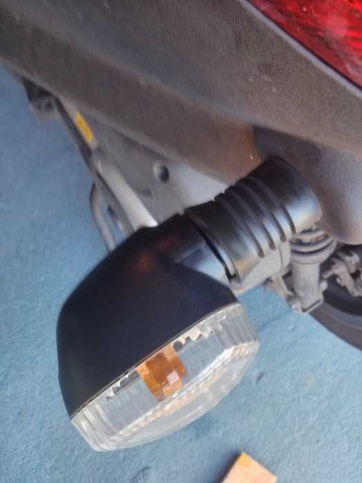

J'ai déboîté mon clignotant arrière sur mon LT500 et je n'arrive pas du tout à le remettre. J'ai tout essayé, l'eau, le savon, le sèche cheveux rien a faire. J'arrive pourtant en forçant comme un bœuf à faire toucher les deux parties mais quand je relache la pression il se remet comme sur la photo 1. Est ce que l'un d'entre vous aurait une idée, un conseil, vécû le même truc ? Y a t'il des pièces à démonter que je n'ai pas fait ou bien est il simplement cassé (il n'en a pourtant pas l'air...)

Moi avec du ruban adhésif mais c’était de l'autre cote.
N'y a t'il pas une vis sur le clignotant lui-même .

J'ai eu le même problème et plusieurs personnes (et moi-même) avions explique comment faire. Recherches sur le forum . La solution est dans le démontage du cligno lui même (partie en verre) puis tu remet le support clignon sur la partie reste sur la coque du scoot tu revisses le verre et hop c'est reparti pour un tour

Oui regarde le sujet dont te parle Taujup, tu trouveras la solution, mais si tu roules en ville je te conseille de changer tes clignos pour de plus petits car sinon tu risques fortement d'être à nouveau confronté à ce même problème, les clignos d'origine étant aussi protubérants que peu solides. C'est pour ça qu'autant de gens les changent. :wk:

Merci à tous, c'est parti pour un coup de tournevis
