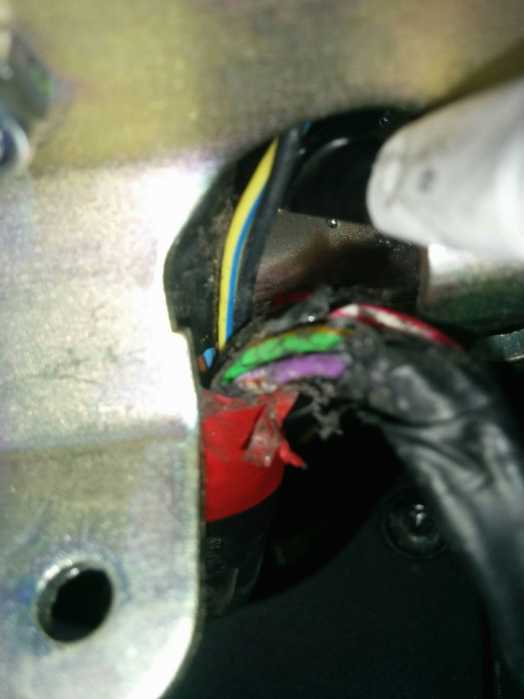

Mieux vaut tard que jamais ,j'ai enfin trouvé le problème
Petit rappel
Lors de l'achat (neuf) du scoot ,le gars me dis tout est OK ,sauf un petit problème de voyant de jupe chauffante qui s'allume de temps en temps et de façon aléatoire ,rien de grave cela n'empêche pas de rouler d'ailleurs me dit il ,les trois scoots qui sont arriver en même temps que le mien on le même probléme ,je vois çà avec piaggio et on règle ça à l'entretien des 1000 kms
Le jours de la visite des 1000 arrive ,et toujours ce voyant qui s'allume ,plus l'alarme qui déclenche a tout bout de champ
Pas de pb me dis le cons il y une mise à jour ECU et cela va tout régler
l'entretien terminé ,je reprend le scoot et le gars me dis bon ben pour l'alarme elle n'a pas déclenché de toute la journée et le voyant ne s'allume plus
content je paye la note et là SURPRISE ,je n'avais même pas encore franchi la porte pour sortir que l'alarme se met à gueuler
le cons un peut embarrassé me dis .pas de problèmes on va faire venir un expert de chez piaggio et il vont réglé çà
je met le contact pour démarrer l'engin et là de nouveau "SURPRISE" le voyant orange de jupe allumé
Là j'ai un peut les boules mais bon étant moi même mecano ,je sais que ce n'est pas toujours facile de trouver ce genre de pannes

dépité ,je décide de donc d'y regarder moi même
j'ai juste démonté le cache du guidon et j'ai trouvé un faisceau de cable complètement usé avec un fil dénudé qui touchait la masse
j'ai bougé la tresse de place ,isolé le fil ,et là miracle tout est ok
bref j'ai été un peut long ,mais j'avais besoin de me défouler ,je sent que le téléphone va chauffer demain lol

Comme tu le dis, pas facile à trouver comme panne, le faisceau n'est pas censé se rogner au châssis. Mais tu vas au moins lui demander de remplacer ce faisceau non ?
L'expression "On ne peut rien faire" me fait toujours rire : On peut toujours quelque chose ! il aurai pu dire tout simplement : Désolé, je suis incapable de déterminer la panne tant elle est complexe, il me faut plus de temps..
C'est la formule utilisé chez nous, quant on a un faisceau moteur à "dépioté" pour trouver une micro coupure aléatoire. Le clients comprends, il n'est pas idiot !
Tiens nous au "jus" si je puis dire
