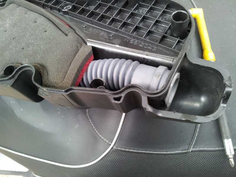

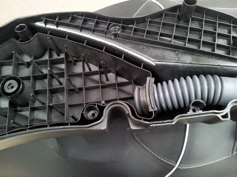

Je rentre chez moi et je laisse mon mp3 au repos pdt quelques jours. Je le ressors pour 80km et là encore, de l'huile sort de la boite à air, je donc décide de l'ouvrir.
Je n'y connais pas grand chose mais en regardant le chemin que doit faire l'air pour aller jusqu'à l'admission, je me rends compte qu'il manque un morceau !!!
Le filtre ne sert absolument à rien car il manque la durite de 20cm qui mène l'air jusqu'au filtre... Mon mp3 fonctionne en prise directe depuis au moins 1000km.

Pour répondre à ta question : Ma question est donc la suivante : l'absence de filtrage peut-elle être la cause de la destruction du piston ?
Hélas.. OUI! et depuis combien de temps roules tu comme ça, c'est peut être aussi l'ancien propriétaire qui a bidouillé le scoot, et ton mécano n'a rien vu !
On parle bien de ce tuyau,le mien et bidouillé mais dans les règles.
