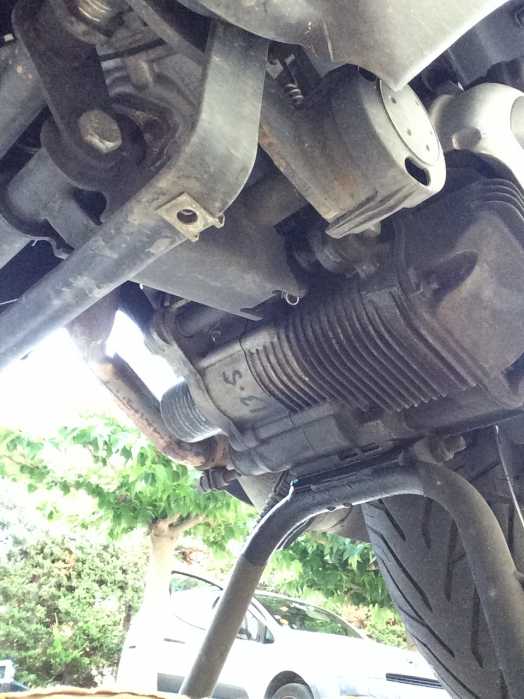

comment indiqué dans le titre j'ai une fuite sous mon mp3.
je l'utilise pratiquement tout les jours et a ma grande surprise un matin il y eu une grosse flaque d'environ 80cm de diamètre sous mon scooter. un liquide pas trop visqueux et pas trop sale.
quand je mets le contact le roll lock ne fonctionne plus et si j'appuie sur le bouton il y a une "alarme".
du coup je ne peux même pas l’emmener au garage.
je vous joins une une photo.
si quelqu'un pouvez m'aider ca me sauverais...
merci d'avance.

22 Jui 2014 17:56 - 22 Jui 2014 17:58 #147019 par tangoni
Réponse de tangoni sur le sujet HELP fuite sous mon mp3 300
C'est ça?
MP3 300 OCTOBRE 2010

22 Jui 2014 18:03 - 22 Jui 2014 18:09 #147021 par tangoni
J'ai trouvé mais si c'est ça il est plein:
Dernière édition: 22 Jui 2014 18:09 par - Fbaxter11 -. Raison: Pivoter Image - Evite les torticolis Lol

22 Jui 2014 18:10 #147024 par tangoni
Ça avait l'air assez clair et pas trop visqueux. Mais je l'ai vu que la matin et ça commencé a être absorbé.

22 Jui 2014 23:05 #147090 par bobobss
Réponse de bobobss sur le sujet HELP fuite sous mon mp3 300
Pas trop visqueux mais ça ressemble à de l'huile ?

23 Jui 2014 12:44 #147162 par bruno
Réponse de bruno sur le sujet HELP fuite sous mon mp3 300
bizarre bizarre ....as tu jeté un œil autour des différentes durites ?? facile a voir le liquide de refroidissement laisse des traces blanchâtres
23 Jui 2014 13:08 #147165 par tangoni
Hier soir j'ai nettoyé partie moteur pour voir si du liquide réapparaissait et ce matin une fois sec j'ai remarqué des traces blanches sur 2 durites je pensais que c'etait dégraissant qui avait fait ces traces...
23 Jui 2014 14:03 #147174 par pitiben
Réponse de pitiben sur le sujet HELP fuite sous mon mp3 300
pas de fuite au niveau de la pompe à eau par hasard ?
23 Jui 2014 17:51 #147188 par tangoni
c'est ou la pompe a eau?
