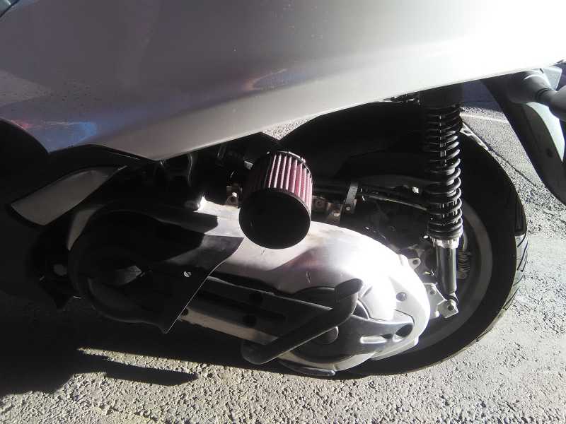

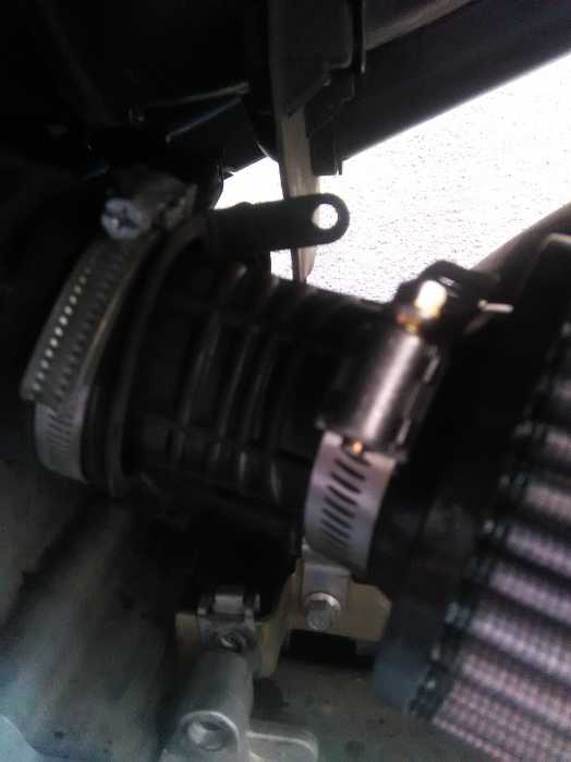

il y a 9 ans 3 mois #197171
par vicvic
Réponse de vicvic sur le sujet filtre KN sur mp 3 500 lt sport ?
je l'ai installé, 2 version possibles avec une coude ouo sans coude! bonne perf!
sans coude plus discret meiux protegé mais plus proche du leche roue, mais avec le drycharger ru-0500 pas de souci pour l'instant
avec coude respire mieux, l'entree d'air est mieux, mais moins discret
