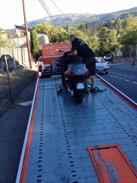

Ce matin j'ai eu une panne très très étrange.
Dans une montée, heureusement à 40 km/h, j'ai la roue arrière qui s'est bloquée nette et qui m'a valu une belle glissade.
Je regarde ma roue arrière et je vois ça :
Les vis qui tiennent l'étrier de frein ont décidé de voyager et l'étrier, libre comme l'air, s'est bloqué dans la roue.
J'ai le disque sans doute voilé, l'étrier mort et le pneu aussi vu le blocage et la trainée engendré.
j'ai donc été obligé de faire transporter mon engin.
heureusement ! j'ai acheté mon jouet d'occas à une concession piaggio, donc garantie 1 an. Bon après c'est en galère car je suis loin de la concession et j'ai du amener le scooter dans un autre magasin piaggio. Les deux concession se sont mis d'accord pour les réparations.

La vache! :horreur: T'as de la chance de t'en être sorti indemne, mais c'est inquiétant, comme panne.
Aucun signe précurseur je suppose? Pas de bruit de métal à l'arrière qui aurait pu t'indiquer qu'une vis était desserrée?

tu as eut de la chance de ne pas te faire vraiment mal !
Cela dit, il est probable que le truc ait été mal remonté ...

Zane écrit: Aucun signe précurseur je suppose? Pas de bruit de métal à l'arrière qui aurait pu t'indiquer qu'une vis était desserrée?
Pas vraiment, j'ai juste eu 2 ou 3 fois l'impression que la roue arrière flottait et quelques "glissades" en sortie de rond point mais je mettais ça sur l'usure du pneu (un peu lisse) et comme j'avais Rdv avec Massa pour le changer 3 jours apres ......
par contre le bruit sec de l’étrier dans la roue et le scoot qui se bloque net avec un beau 360° ça surprend !

06 Sep 2013 14:30 #116608 par Papou
Réponse de Papou sur le sujet Panne étrange
cicco07 écrit: Toutes ces casses mécaniques brutales en roulant, ça fait froid dans le dos !
ps :
Joli le X10 !
oui, sauf que ça n'est ni une casse, ni d'ailleurs une panne (on peut changer le titre du topic) mais purement et simplement une erreur de remontage.
Je me mets à la place du C.S; parce que si tu avais eut des blessures c'était pour sa pomme !!
