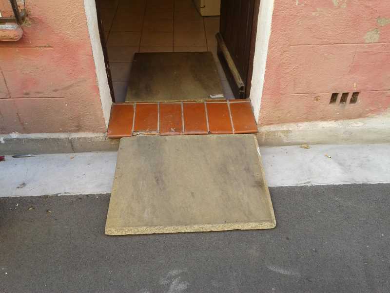

De tous les membres du fofo je pense être le plus mal lotis pour rentrer mon :3: 400 (mais les 500 ont les mêmes dimensions)
Dimension de ma config: largeur de porte : 84cm

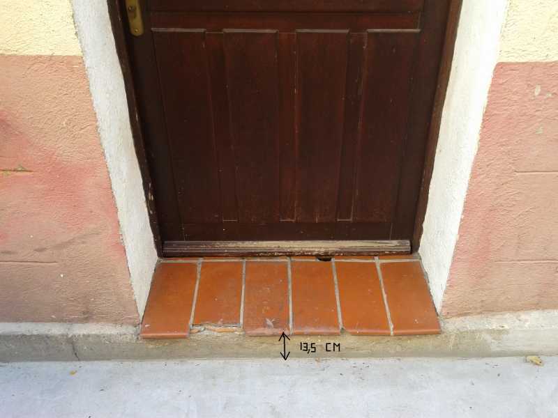

Hauteur de marche extérieur 13,5cm

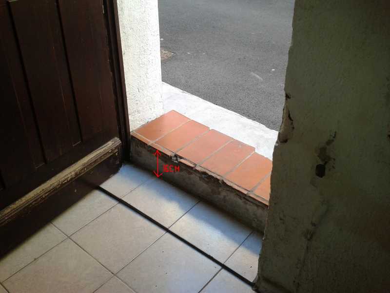

Hauteur de marche intérieur 16cm
Voici donc ma solution en image.
vu de la marche extérieure
vu de la marche intérieure

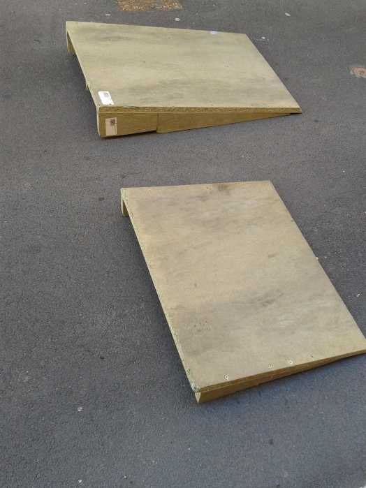

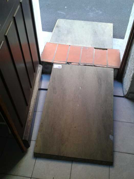

Solution : fabrication maison de 2 rampes
Résultat
De cette façon j'arrive à rentrer(en marche arrière) le mp3 sans trop galérer. Enfin si quand même un peu mais bon après c'est une question d'habitude.
Comme le dit koenig monter 250kg!!! Même avec élan :horreur: pour le RL.
Je le faisait quand j'avait mon 125cm3 qui ne faisait qu'une centaine de KG et c'était déjà limite
:1: avec sylvain Attention aux badaboum avec le RL enclanché

:horreur: pas évidente ton entrée.... !

Je confirme il faut que tu fasses 2 rampes une pour chaque marche, vu le poids de la bête j ai mis 1 mettre de long pour 15cm de dénivelé
Je te conseille la marche arrière en rentrant ( à mon avis plus maniable)
