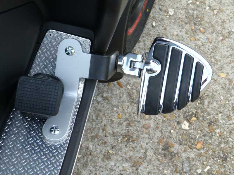

Où peut-on se procurer la patte pour fixer le repose pied.
