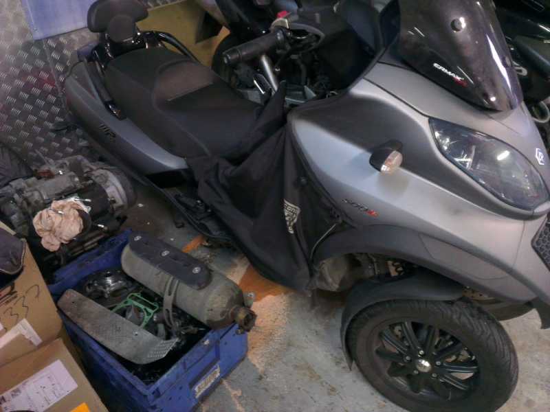

9000+€ pour une machine qui rend l'âme en bout de 10 mois...
Segmentation HS...
Ça fait plaisir!!

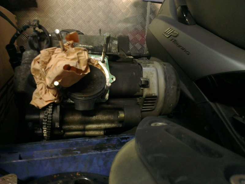

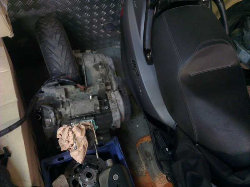

Salut Macgac,
Pour faire simple, il semble que le problème soit connut (chez Piaggio).
Je n'ai eu aucun souci jusque là, consommation quasi nul d'huile, puis d'un coup, la jauge au minimum au bout de 350Km après le révision des 20000...
Mon garagiste me dit que ça peut arriver... bon OK, un bidon complet y passe, jusqu'à Mercredi dernier, où mon moteur à refouler de l'huile en grosse quantité!!! Jeudi matin, je dépose le scoot, puis vendredi le verdict: les segments sont morts, et toute l'huile remonte...
Bien sûre , la garantie va prendre en compte les réparations :) mais je ne vais pas me payer un cylindre/piston tout les 10 mois, donc la semaine prochaine -> inscription au permis A :-)
