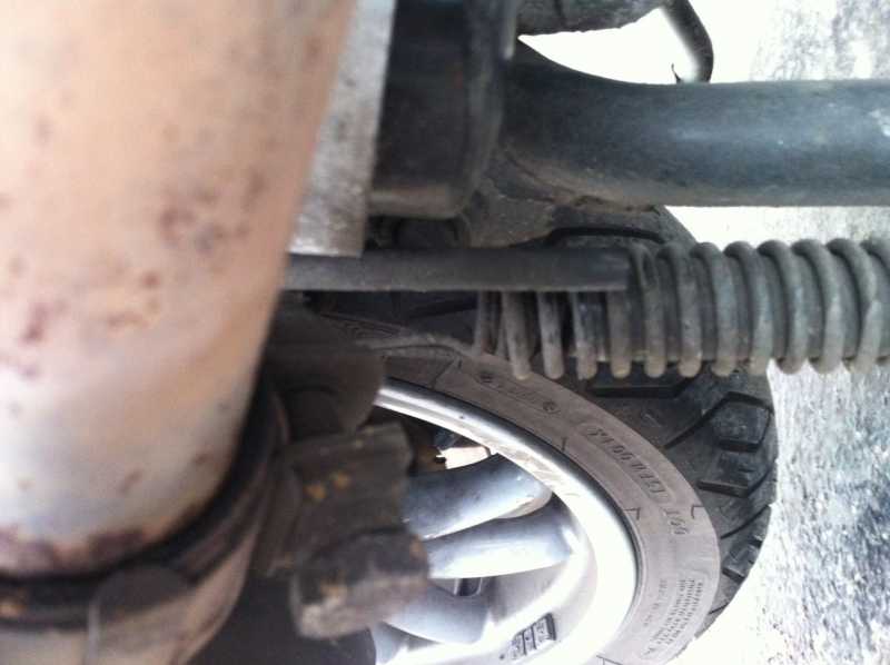

Bonjour a tous,
En prenant mon scoot, j'ai remarqué une fuite dont le départ est au niveau de la béquille et une belle coulure ressemblant plus à un fluide qu'à de l'huile
Je n'ai pas trouvé l'origine exacte mais j'ai remarqué une goutte au bout de ce tuyau
Si vous avez une idée de ce que c'est....

24 Fév 2013 16:42 #94078 par cicco07
Réponse de cicco07 sur le sujet Re: J'ai remarque une fuite
Ben t'aimes pas ton scoot toi ! il est dégueu, il parait tout rouillé comme s'il sortait d'une casse de mp3 !
En plus je me suis fait mal au cou en essayant de deviner la fuite....
hihihi , j'ai pas vu ou ça fuit !

Réponse de Sb75 sur le sujet Re: J'ai remarque une fuite
Oui je n'ai pas réussi a la mettre dans le bon sens
Tu vois le tuyau noir
Eh bien c'est de ce tuyau que ça doit couler
Ps : il n'est pas rouillé mon scoot...mais très sale je te l'accorde
Sb75 écrit: Oui je n'ai pas réussi a la mettre dans le bon sens
Bon ok, ton scoot pas rouillé mais sale, attention hein ne recommence plus !
j'ai essayé de comprendre ta photo (ça me fait mal au cou)
ps : le ressort qu'on voit est il le ressort de rappel de la béquille ???
Excuse mais il à l'air vachement rouillé ton scoot ou bien as tu fait un effet d'éclairage et retouche photo pour vieillir la photo ???
Fbaxter11 écrit: Edit : J'ai mis la photo dans le bon sens !!! :whistle:
Ok vu pour la photo, ce tuyau n'est il pas le tube d'évacuation de trop plein du réservoir à carburant ???

24 Fév 2013 17:13 #94087 par Sb75
Super merci Fbaxter11...c'est beaucoup mieux effectivement
Bon, pour en revenir à mon post de départ, la fuite semble provenir de ce tuyau noir devant le ressort de béquille
Merci pour vos réponses

24 Fév 2013 17:30 #94089 par Sb75
cicco07 écrit:
Je ne crois pas

24 Fév 2013 19:47 #94103 par Sb75
J'ai montré la tâche au sol à un voisin, il pense que c'est du liquide de refroidissement, cela n'a pas une odeur d'essence.
Je me suis souvenu d'avoir entendu plusieurs fois le ventilo du radiateur se déclencher, cela m'a surpris étant donné la température extérieure proche de 0. Le témoin de température était normal tt la journée.
Je n'ai pas pensé a vérifier le niveau du LR, celui de l'huile est ok et en plus je vérifie tt les semaines.
Si vous avez des idées sur cette fuite qui semble venir de ce petit tuyau :merci:

24 Fév 2013 20:09 #94105 par cicco07
Sb75 écrit: J'ai montré la tâche au sol à un voisin, il pense que c'est du liquide de refroidissement, cela n'a pas une odeur d'essence.
J'ai cherché sur le plan des pièces du MP3 et voici ce que j'ai trouvé, on voit bien le tuyau relié à un petit réservoir mais ??? à quoi sert ce réservoir ??? (je ne suis pas sorti de chez moi pour aller voir mon scoot, il fait trop froid)
voici :
www.easyparts.fr/showdrawing/4060/79410/...pedals___Levers.html

25 Fév 2013 08:39 #94150 par overdose
Réponse de overdose sur le sujet Re: J'ai remarque une fuite
:vive: en le laissant sale on eloigne les voleurs...

25 Fév 2013 09:13 #94151 par Sb75
cicco07 écrit:
voici :
Merci pour ta recherche, je ne vois pas non plus ce qu'est ce tuyau...ce matin j'avais encore une belle trace sous la machine.

25 Fév 2013 17:45 - 25 Fév 2013 17:46 #94193 par waldoo
Réponse de waldoo sur le sujet Re: J'ai remarque une fuite
ça ne serait pas tout simplement le tuyau de dépression qui est relié au filtre à air ??
élément n°17 sur le schéma ci-dessous :
www.easyparts.nl/showdrawing/4060/79407/...9407/Air_filter.html
si c'est le cas, il y a un fil de discussion à ce sujet : www.3et4roues.fr/forum/26-entretien-atel...iles-du-filtre-a-air et il se pourrait que ton filtre à air soit rempli d'huile et qu'il te failles passer par la case nettoyage.

25 Fév 2013 18:13 #94197 par Sb75
waldoo écrit: ça ne serait pas tout simplement le tuyau de dépression qui est relié au filtre à air ??
Merci pour ta réponse mais il me semble que c'est plutôt du côté de la pompe à eau, je vais regarder sur tous les schémas

25 Fév 2013 19:41 #94211 par cicco07
Salut SB, as tu regardé le schéma que je t'ai mis en ligne ???
Tu peux voir que c'est le réservoir d'huile de frein (frein à pied) pièces référencées 19 et 20, qui comporte 3 orifices pris pas 3 tuyaux , le tuyau dont il est question porte le numéro 24 et il est fixé au centre bas du réservoir.
effectivement on voit bien qu'il va dans le vide comme si c'était un tuyau d'évacuation de trop plein sinon à quoi servirait il ?
Maintenant je ne suis pas mécano, juste faire travailler les neurones et éventuellement te renseigner chez n'importe quel mécano moto ou ton conss pour savoir "c'est grave docteur ? "
Allez tu brûles tu vas trouver !
bon courage !

25 Fév 2013 20:26 #94219 par Sb75
cicco07 écrit: Salut SB, as tu regardé le schéma que je t'ai mis en ligne ???
bon courage !
Salut cicco07,
Ou j'avais vu ton schéma...mais mal !
En y regardant de plus près, effectivement il y ressemble vraiment.
Cicco07, je pense que tu as raison.
Bien vu :chef:
Aussi comme javais aussi vu cela sur un autre post ! J'avais un doute.
www.mp3lt.fr/forum/5-mp3-lt/45557-cest-q...uyau-il-sert-a-quoi-
Alors il parle d'huile, moi ce n'est visiblement pas de l'huile moteur mais liquide de refroidissement ou frein en analysant les gouttes qui sortaient au bout de ce tuyau.
Dans tous les cas merci à toi de t'y être penché
A+

25 Fév 2013 20:43 #94224 par cicco07
Sb75 écrit:
bon courage !
Salut cicco07,
Bien vu :chef:
A+
Le réservoir sert au liquide de frein pour le frein à pied, en fait il n'y a que 2 tuyaux, un qui va de la pédale à la pompe à frein à gauche en bas sur le schéma et le fameu tuyau dont nous avons parlé.
maintenant si tu as une fuite, il se peut que ça vienne du réervoir, soit à la sortie de celui ci, tu as peut être perdu un collier ?
Sers toi du schéma, comprends le à fond et observe bien sur ton scoot , lé réservoir et toutes les pieces du tuyau collier etc...
25 Fév 2013 21:43 #94235 par bobobss
Réponse de bobobss sur le sujet Re: J'ai remarque une fuite
J'ai lu , je ne sait plus ou mais je vais chercher , que lorsque du LDR coulait de cette durite , il fallait changer les joints ou la pompe à eau . Dé que je trouve , je te fait signe.

25 Fév 2013 22:29 #94240 par Sb75
:sick:
J'espère que tu te trompe bobobss
Parce-que la c'est pas la même histoire :sad:
