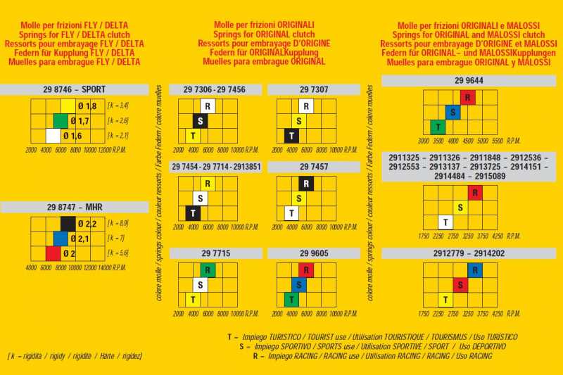

bonjour voila j'ai reçu ma commande,galet malossi 15g,ressort blanc,et un lot de petit resort blanc ,rouge ,jaune lesquel doij mettre avec les pièces cité avant,merc

me suis tromper de couleur c'est bleu ,jaune et rouge pour l'embrayage merçi
il y a 12 ans 9 mois #86557
Réponse de bobobss sur le sujet Re: quel ressort?
Les rouges , c'est la version sport , c'est à dire que l'embrayage va "claquer" plus vite sur sa cloche , Si c'est le départ canon que tu cherche , c'est ceux la.

ok pour les rouges donc les autres font des departs moin canon?moi j'utilise mon mp 50% ville ,50%voie rapide 110 kms,et c'est que le demarage est un peut lent
il y a 12 ans 9 mois #86567
Réponse de ybro sur le sujet Re: quel ressort?
Si je ne m'abuse; au dos de l'emballage, il y a une grille t'expliquant pour quel usage il faut choisir telle et telle couleur de ressort....(sinon c'est dispo sur le site du fabriquant :whistle: :whistle: :whistle: )
