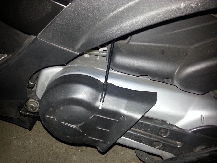

En voulant ouvrir ma selle pour récupérer ma clef dans le coffre, j'ai tiré trop fort sur le câble gainé, celui ci s'est décroché de son logement.
ci joint la photo.
[attachment:1]0002.jpg[/attachment]
Il y à un ressort au bout de câble.
Savez vous comment remettre ce câble ? et à quel endroit ?
J'ai beau regardé mais ne voit pas.
Merci par avance de votre aide.
J'espère qu'il ne faille pas tt démonter.

Ce cable permet d'actionner la gâche pour libérer la selle. Il est donc censé se trouver sous la fermeture de la selle (au niveau du dosseret).
Par contre, je ne sais pas comment le faire passer d'où il l'est actuellement à son lieu originel...
Il longe le côté gauche dans le coffre, passe par le passe-cable et finit dans la gâche

Davidao21 écrit: Ce cable permet d'actionner la gâche pour libérer la selle. Il est donc censé se trouver sous la fermeture de la selle (au niveau du dosseret).
Merci pour ta réponse,
Je ne sais pas si c'est son lieu originel, mais quand je tire sur ce câble la selle s'ouvre.
MP3 500ie Sport noir mat.

kumkum38510 écrit:
:huh: même comme ça?
Si la selle s'ouvre avec ton câble comme ça c'est soit c'est pas le câble dont je pense soit ta selle ne ferme tout simplement pas.
Il me semble bien qu'il s'agit du câble qui passe par le passe-câble (à côté de la trousse à outil Piaggio) et qui finit sa course sous la gâche de la selle...

Réponse de kumkum38510 sur le sujet Re: Câble d ouverture de selle
Davidao21 écrit:
kumkum38510 écrit:
Non la selle se ferme bien, c'est bien le câble qui passe à côté de la trousse à outil piaggio et qui finit sa course sous la gâche de la selle.
Quand j'appui sur la clef pour ouvrir le selle en entend bien le clac mais la selle ne s'ouvre pas, l'ouverture du coffre se fait bien par la clef.
Lorsque je tire sur ce câble, je peux ouvrir la selle.

Réponse de blackcloud sur le sujet Re: Câble d ouverture de selle
je vais essayer de faire une photo de l'accrochage de ton cable...
comme je l'ai dit (plusieurs fois) plus haut
un petit miroir et des doigts de fée ! ! ! !

kumkum38510 écrit:
Davidao21 écrit:
kumkum38510 écrit:
Ok :)
Donc c'est l'autre extrémité du câble alors :)
Donc, il faut que tu déposes l'aile gauche (le plastique) pour accéder à sa destination qui est l'actionneur d'ouverture électrique de la selle (p403 du manuel).
Tu le remets à sa place et roulez jeunesse ;)
Davidao21 écrit:
kumkum38510 écrit:
Davidao21 écrit:
kumkum38510 écrit:
Ok :)
Merci Davadao21,
Je n'ai pas de manuel, mais vais voir pour démonter l'aile gauche.
merci encore

kumkum38510 écrit:
Davidao21 écrit:
kumkum38510 écrit:
Davidao21 écrit:
kumkum38510 écrit:
Ok :)
Merci Davadao21,
merci encore
Avec plaisir :)
Ce forum est formidable, tiens, le manuel en pdf www.mp3lt.fr/les-pdf-du-site/piaggio/mp3...l-station-service-fr
Par contre je ne sais pas si c'est la p403 du manuel (car j'ai vu sur le 500). En tout cas c'est dans la partie Temporisation > serrures
Bon courage :)

Hello blackcloud et davidao21,
Ca y est j'ai remis le câble.
Il faut démonter l'aile gauche et le support dosseret.
Ca à pris du temps mais fallait le faire.
Tout est rentré dans l'ordre.
