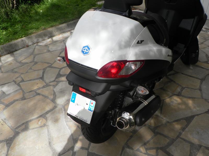

27 Fév 2012 08:27 #47732 par jean-claude79
Réponse de jean-claude79 sur le sujet Re: Réglage coffre
voici mon coffre
[attachment:1]C:\fakepath\DSCN7394.JPG[/attachment]

27 Fév 2012 08:40 #47738 par jean-claude79
jean-claude79 écrit: moi aussi j'ai le même problème j'ai voulu faire un tour, et je me suis aperçu qu'a droite il était plus haut . je vais demander a mon cons qu'il regarde a sa révision des 1000km vue qu'il est en garantie , pas normal a ce prix la :mur:
voici mon coffre

27 Fév 2012 13:20 #47772 par luismrs
Réponse de luismrs sur le sujet Re: Réglage coffre
Tant que le joint est au dessus des carrosseries il y aura toujours ce souci de non alignement sur un des cotés!!!!
C'est pour cela qu'il faut écarter les carrosseries supérieur pour que le joint aille jusqu'au font de la gorge.
Il y a une solution !
Il y a une heure de démontage-remontage ! Le joint qui est tout autour du coffre est mal monté tout simplement !
En premier lieu, vu qu'il est mal monté, tu enlèves le joint. Ensuite il faut démonter dosseret, support dosseret, poignée gauche, poignée droite et dévisser le haut des ailes gauches et droite et les 2 vis que tu as de chaque coté des feux arrière quand tu ouvres le coffre qui tiennent aussi les ailes .
Ensuite remontage commencer par le fameux joint, et remontage à l'envers et vous verrez que la trappe du coffre jointe parfaitement de chaque coté.
