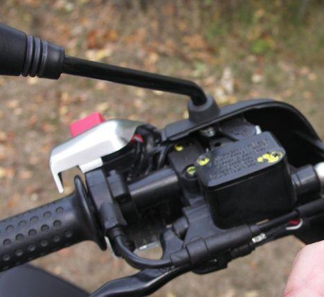

Je suis nouveau sur le forum et j'en profite pour remercier les contributeurs qui donnent des infos super intéressantes.
Je viens d'acheter un MP3 en occasion, et je trouve qu'il y a trop de jeu sur la poignée de l'accélérateur (environ un 1 à 2cm en rotation). Est-ce normal ? Si non, comment procéder pour pallier à cela ?

Bin c'est plutôt simple, tu déposes le capotage du guidon(6 vis de mémoire) et tu vois apparaitre le dispositif de réglage du câble d'accélérateur sous le caoutchouc de protection(exactement comme sur un vélo), penses a tout de même laisser un peu de jeu.
