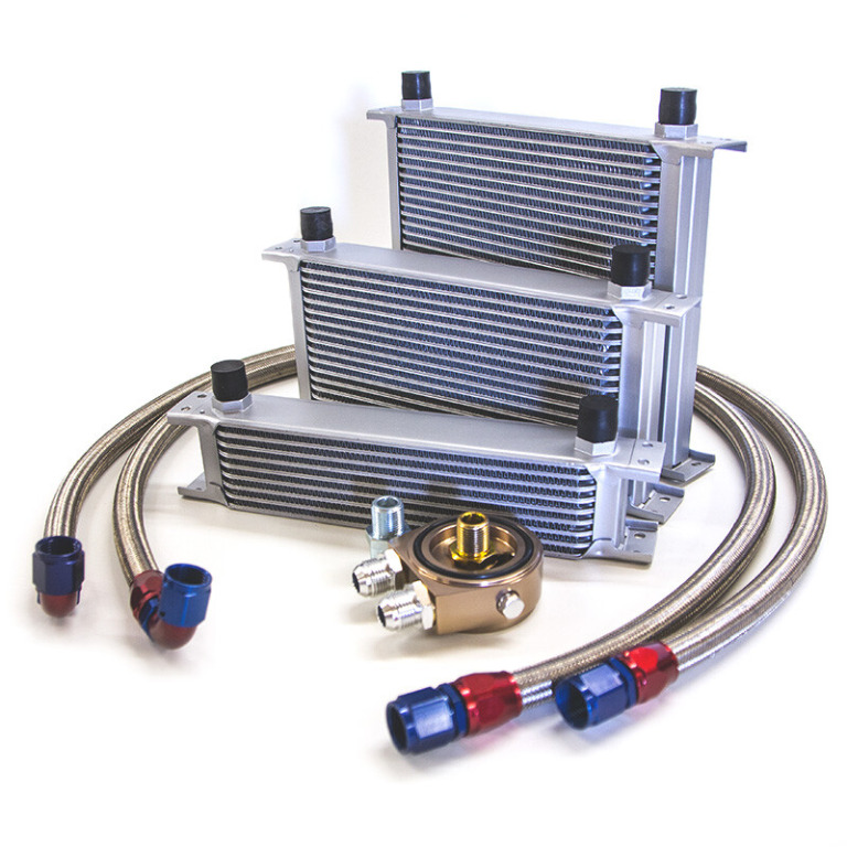

J'ai regardé sur le net mais je n'ai pas trouvé de modif pour un radiateur huile plus une plaque sandwich (type maison pour nos tripode )
pivoter le filtre ou en prendre moins épais ( je ne l 'ai pas encore démonté )
