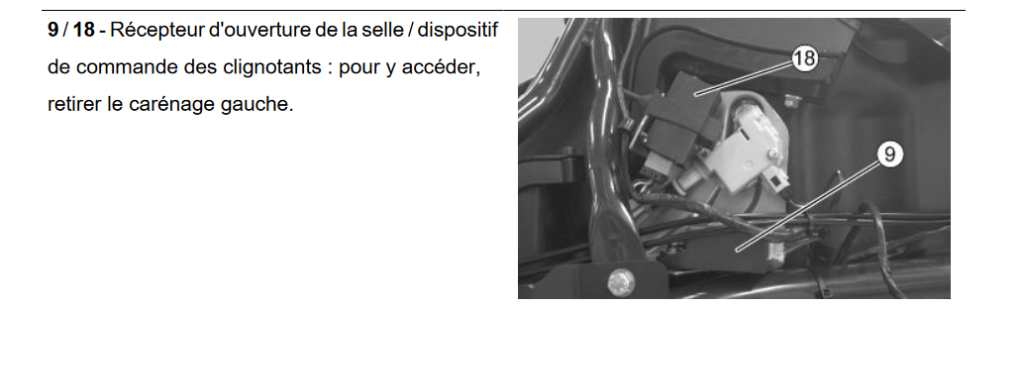

Je cherche désesperément où se trouve la centrale de clignotants sur mon MP3 500 LT Sport de 2012.
Pouvez vous m'aider svp?

Réponse de ray29 sur le sujet Centrale Clignotants MP3 500 LT 2012
Bonsoir
Regarde le ''manuel station service'', que tu trouveras dans la fonction ''téléchargement'' ligne bleue

Réponse de ybro sur le sujet Centrale Clignotants MP3 500 LT 2012
Cependant sur un 2012, c'est dans le bas d'aile gauche.....

merci pour ta réponse. Tu parles bien de l'aile gauche avant? aurais tu une photo stp? Encore merci.
