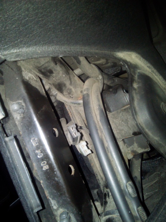

Bonjour a tous je voudrais ajouter une prise usb sur mon mp3 400 de 2009
je compte la mettre sur le carenage bas du guidon
il y a un cablage existant surement pour les poignées chauffantes
quand je branche la prise fonctionne mais j'entend un relais ou autre qui s'enclenche sous la selle
Donc avant de mettre le feu j'attend de savoir si c'est une bonne idée ou pas

Mauvaise idée, on ne branche pas n'importe quoi, n'importe où. La connectique de la centrale chauffante pour les poignées chauffantes et sur un circuit dédié.
Le mieux est de tirer une nouvelle ligne 12v depuis la batterie et protégée par un fusible. Le faisceau est réalisé pour des fonctions bien spécifiques, on ne rajoute pas n'importe quoi sans en subir peut être les conséquences...

Salut c'est bien pour ça que je pose la question comme mon mp3 n'a pas de poignées chauffante je comptais utiliser ce câblage (maintenant il déjà surement protégé et il sert peut être a autre chose)

La fiche pour la centrale chauffante est reliée au tableau de bord et à l'ordinateur, qui la gère...
Pas certain que tout cela fasse bon ménage si tu détourne l'usage...

ok merci donc cette prise est bien celle des poignées chauffantes qui etait surement en potion en 2009
Il y a un endroit ou prendre du courant sans démonter la moitié du scooter ?

je ne sais pas à quoi corresponde les deux fiches que tu montres sur la photo, le mieux et de voir en concession...ou sur un schéma électrique ...
Si quand tu les branches, tu actives autres choses... plus raisonnable
