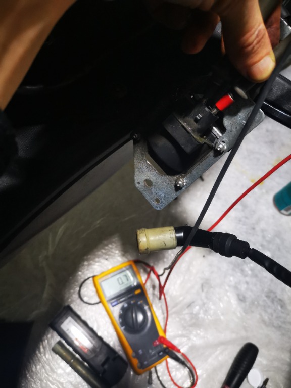

En suivant les vidéos, j'ai seulement 0,7ohm entre les deux bornes de cosses, mais est-ce un + et un - ? puisque j'ai deux antiparasites ..

Je ne suis pas un grand expert des bobines, mais les 2 vidéos te donne une fourchette entre 2 et 5 Ohms, à 0.7 ton primaire est presque en Court-circuit, pas de haute tension en sortie.
Par contre, tu as mis ton multi entre une des sorties de la bougie et une des 2 cosses du connecteur double (primaire 12V) et tu n'as rien. Mesure sans les 2 câbles de bougie, d'après les vidéos tu devrais avoir environ (1.500 à 15.000 Ohm). Tu confirmes ......... attention à ton calibre sur le multi Kilo ou Méca.
Si tu n'as rien entre le primaire et la sortie (Haute Tension) ta bobine est hs, il te faut une continuité.

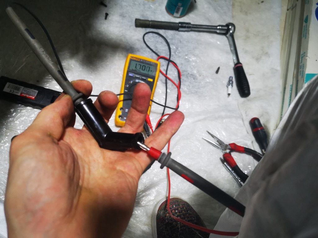

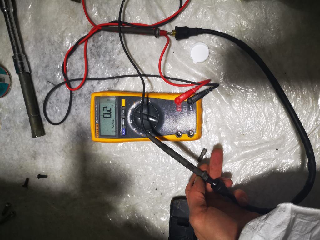

Après vérif, le cable est ok.
L'antiparasite pas ok j'arrive a avoir qu'une valeur de 1,7MΩ .. beaucoup trop
La bobine, entre + et - j'ai 0,7Ω donc peut être en court circuit
Entre + et sortie cable HT j'ai rien
Entre - et sortie cable HT j'ai rien

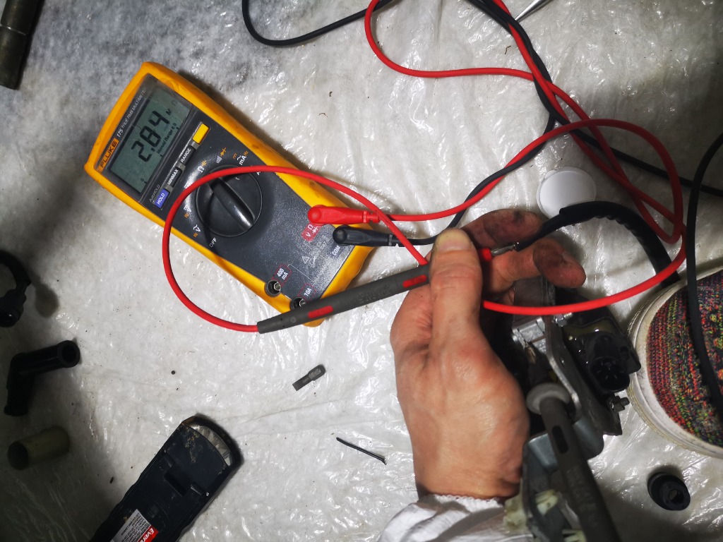

Entre masse bobine et sortie de cable HT j'ai 2,84MΩ ...
Clairement, d'après ces mesures j'ai un soucis à ce niveau, je pense donc remplacer l'ensemble complet par un d'occasion.

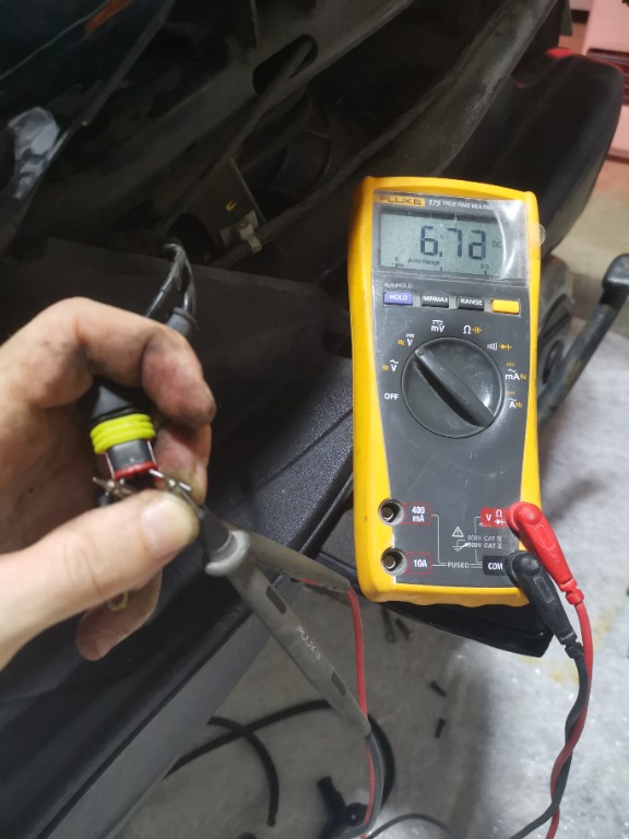

Par curiosité je me suis dit que j'allais vérifier la tension d'alimentation bobine, j'ai 6,97V en continu, juste en mettant le contact, c'est normal ?!
Si ce n'est pas normal, j'espère que quelqu'un pourra m'aiguiller et me dire où va le faiseaux, j'imagine un relais qui pourrais être défaillant ...

Désolé, mais j'arrive à mes limites de connaissance, tes 6.97V semble bizarre.
