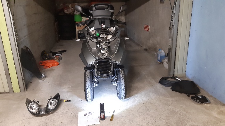

D'accord ,  auparavant j'ai dèja accéder aux bloc optiques , donc je pense que je ne suis pas loin du tableau de bord
31 Aoû 2022 13:24 #238404 par PP3 31
Merci encore PP3 31
Oui, je pense aussi, ayant déjà fait le remplacement des ampoules code/phare
