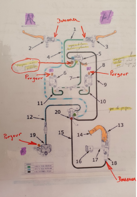

Commencer par bien purger les maitres cylindre réf 2-3 (mettre la poignée en pression, desserrer la tuyauterie et la resserrer avant de relâcher la poignée) à renouveler plusieurs fois, même opération sur la pédale au pied réf 18.
Purger également le distributeur réf 5 (se trouve derrière les optiques avant)
Et finir par les purges des étriers réf 6-8 et 19

Si tu regarde comment est fait le circuit tu verras qu'il va du maitre cylindre émetteur au répartiteur avant avec une durite pas de soucis de ce coté après il reparte en durite vers chaque bras se suspension ou il récupère un conduit rigide qui passe au travers du bras de suspension mais avant de descendre le conduit rigide fait une boucle qui a un point haut et c'est la je pense que l'air reste c'est pourquoi je dit qu'il faut que le nez du scooter soit bas pour cet air puisse plus facilement être évacuer lors des purges
